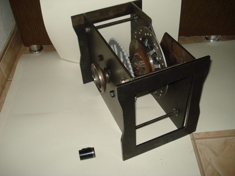

    Citação Postado originalmente por Giovanni Gabriel Galdino Ver Post

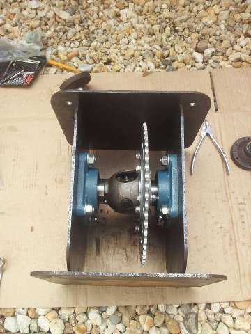

    Bom dia pessoal, esqueci de tirar foto do que foi feito final de semana passado... concluímos ( falta colocar molas e cabos nos pedais) a parte da frente... essa foto é da caixa que vai a coroa e o diferencial para fazer a transmissão...
    Gostaria de saber se consigo instalar esse conta-giro no motor da CB 450?? alguém sabe?
    Contagiros Rpm 125mm 5 Monster + Shift Light C/ Led Neon - R$ 149,90 no MercadoLivre
    valeu!!Anexo 402645
    Olá amigo que tipo de cálcio são esses que você usou? ficarei grato pela ajuda!

    Citação Postado originalmente por A. Richard Ver Post
    Giovanni, conforme conversamos, nosso kart vamos optar por utilizar todas as peças da transmissão do carro. Sendo assim vamos retirar a caixa que segue no projeto, pq irá custar muito caro pra mandar fazer um eixo no torneiro, pq teria que ser de aço forjado com estrias, caso contrario não aguenta e ira quebrar toda hora.
    Sendo assim, vamos retirar esta caixa que está no projeto.
    Anexo 389743
    E vamos optar por utilizar quase toda a parte da transmissao do passat, assim :
    Anexo 389744Anexo 389746
    Teremos que so fazer esse suporte, assim não precisará de mancal, pois na propria transmissao do passat ja tem rolamentos, como tambem teremos que unir as duas pontas de eixo. Sendo assim, fica tudo de carro, e com traçao positiva. E ficara bem mais resistente. Vamos marcar pra conversarmos, trocar umas ideias pessoalmente. Com ajuda e dicas fica mais facil.
    O que vc acha ?

    Olá, Caixa satelite, tulipas, semi-eixo "homocinetica" . Tudo do passat !!

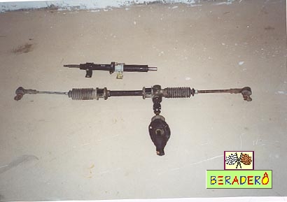

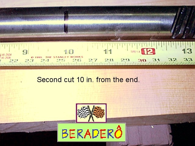

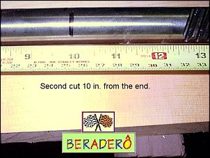

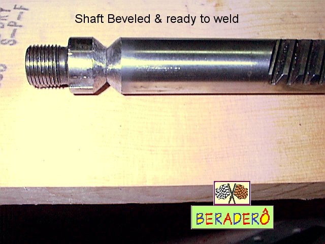

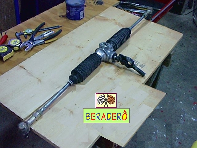

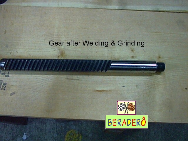

    vc tem q usar a caixa de direção do uno. ou vc corta ela e solda a ponta novamente com a risca ou manda um torneiro fazer uma nova rosca na ponta q vc cortou
  • #107
    04/11/2014
    sonora/MS
    2
    mais fotoKart Cross-direcao-07.jpgKart Cross-direcao-05.jpgKart Cross-direcao-08.jpgKart Cross-direcao-13.jpgKart Cross-direcao-14.jpg espero q te ajude ai .. boa sorte
