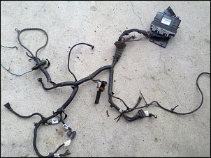

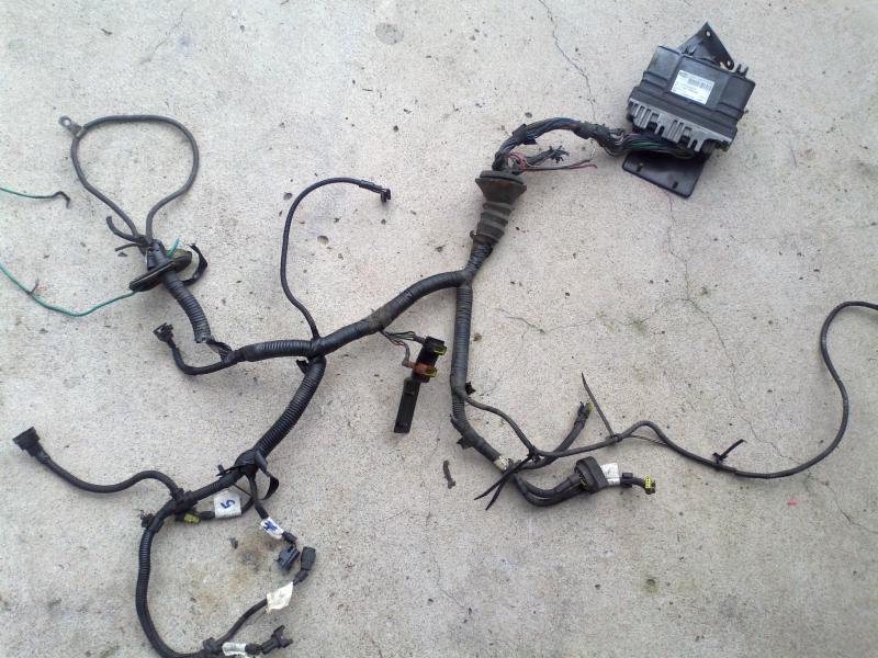

    [Construcao de mais uma gaiola ''ORIGINAIS''-25102012236.jpgConstrucao de mais uma gaiola ''ORIGINAIS''-25102012237.jpg
    Vine ai vai umas fotos do chicote que venho com o motor...

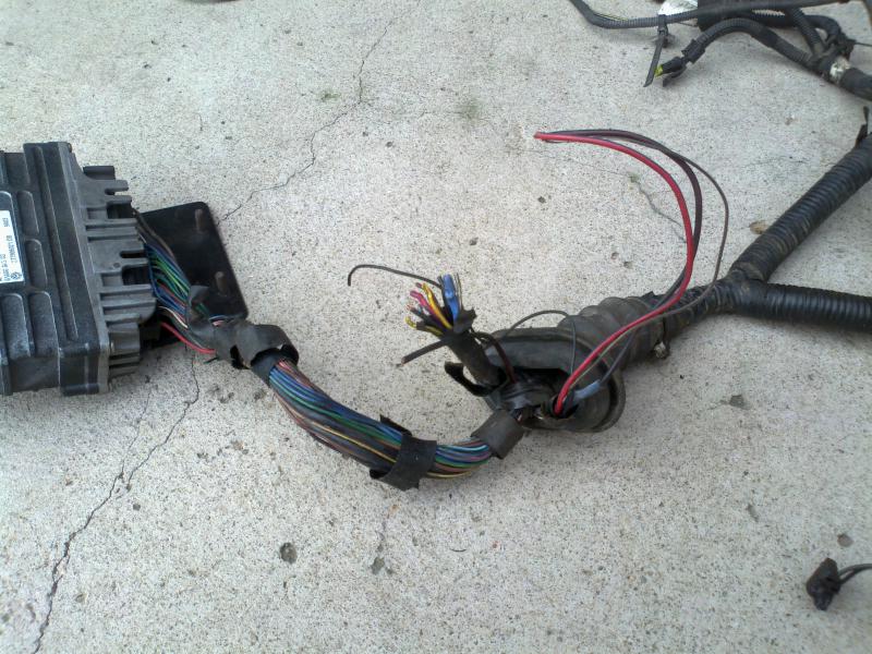

    Construcao de mais uma gaiola ''ORIGINAIS''-29102012240.jpgConstrucao de mais uma gaiola ''ORIGINAIS''-29102012239.jpgConstrucao de mais uma gaiola ''ORIGINAIS''-29102012241.jpgAlgumas fotos dos detalhes...
