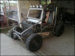

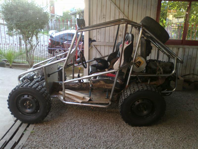

    Construcao de mais uma gaiola ''ORIGINAIS''-30072012183.jpgEssa e a outra q tenho.

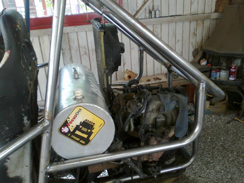

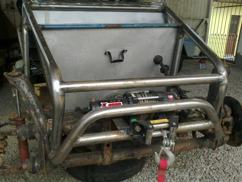

    Construcao de mais uma gaiola ''ORIGINAIS''-09112012245.jpgConstrucao de mais uma gaiola ''ORIGINAIS''-09112012243.jpg
    Construcao de mais uma gaiola ''ORIGINAIS''-09112012246.jpgai vai os suportes de radiador,tanque e a base do guncho.sera q fikara bom a posicao do radiador?

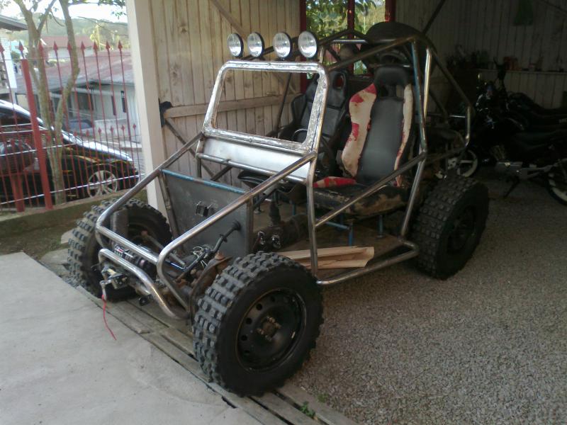

    Construcao de mais uma gaiola ''ORIGINAIS''-15112012248.jpgConstrucao de mais uma gaiola ''ORIGINAIS''-15112012249.jpgConstrucao de mais uma gaiola ''ORIGINAIS''-15112012250.jpg sapatinhos ja em cima...

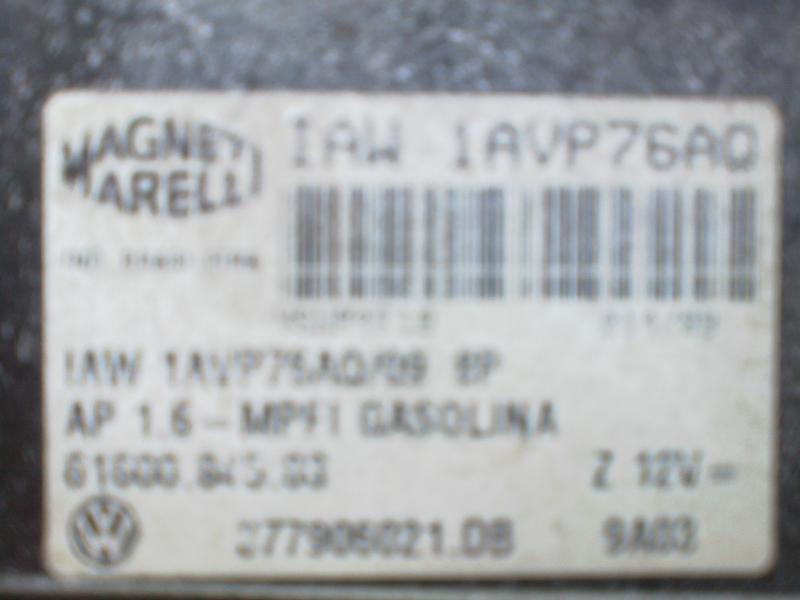

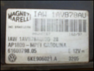

    alguem pode me ajudar a saber c posso coloca um modulo de injecao do 1.8 no 1.6
    ai vai as fotos deles AVBConstrucao de mais uma gaiola ''ORIGINAIS''-16112012253.jpgAVPConstrucao de mais uma gaiola ''ORIGINAIS''-16112012254.jpg
    eu acho que da ra usar o AVB sim.. pois como ele nao tem code ja te ajuda bastante.. valeu!
