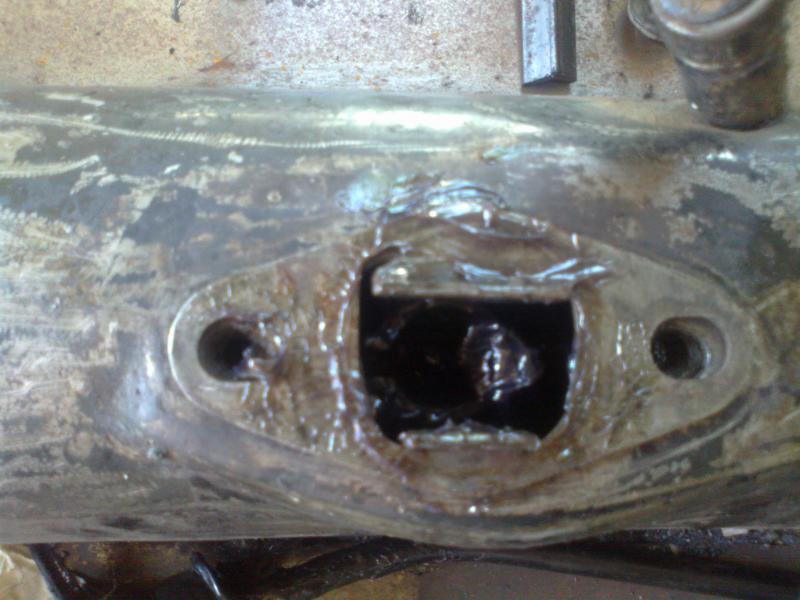

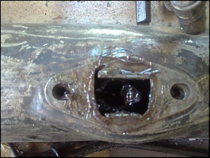

    [QUOTE=william lima;1769872]Pessoal,tenho a caixa de fusca normal,estava pensando bloquea ou nao?e outra coisa como ela e original teria qe fazer as roscas nas chavetas?
    cara agente fez um baja e ele sempre ficava dai agente fez esse processo do bloqueio com rosca e naum presto pro barro dai agente soldo tudo pensa q fico bom heim nunca mais deu problema

    [QUOTE=gelho herter;1795634]
    Citação Postado originalmente por william lima Ver Post
    cara, a minha e mandei fazer as roscas e fikou 85%bloqueada ...maioria do pessoal aq faz isso espero nao me incomodar...

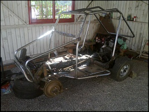

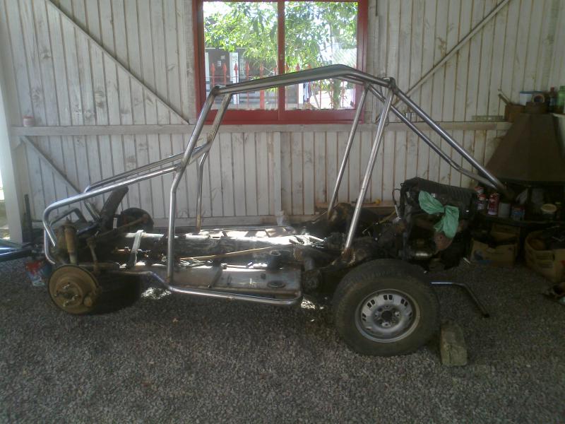

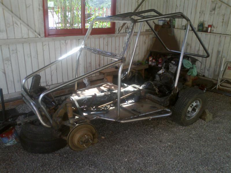

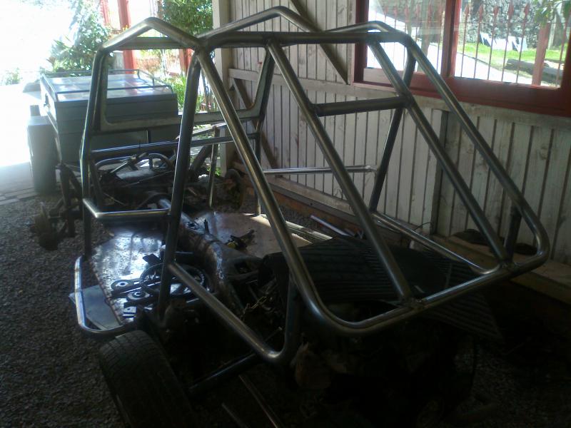

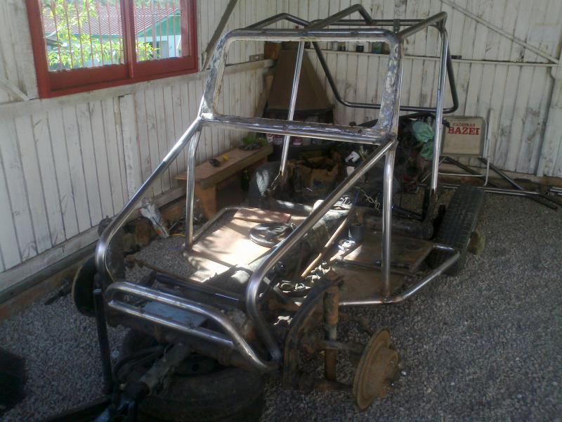

    Construcao de mais uma gaiola ''ORIGINAIS''-23102012233.jpgConstrucao de mais uma gaiola ''ORIGINAIS''-23102012231.jpgConstrucao de mais uma gaiola ''ORIGINAIS''-23102012234.jpgConstrucao de mais uma gaiola ''ORIGINAIS''-23102012232.jpg
    pessoal podem me ajudar a saber c vou precisar usar a cheva de ignicao?pois me falaram q e com codigo...
    Tabem queria uma ajuda pois nao consigo acerta a alavanca das marchas..

    Ajuda!!!
    Esse motor seria de um gol bola MI 99 caso isso ajude
    qual o problema com a alavanca? a chapinha que vai abaixo da alavanca tem uma parte reta no meio ponde passa o eixo da alavanca, esta parte reta fica para o lado direito (lado carona) ele serve para precisar desnucar para baixo e para a esquerda a alavanca para engatar a ré.

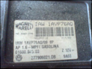

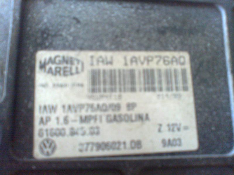

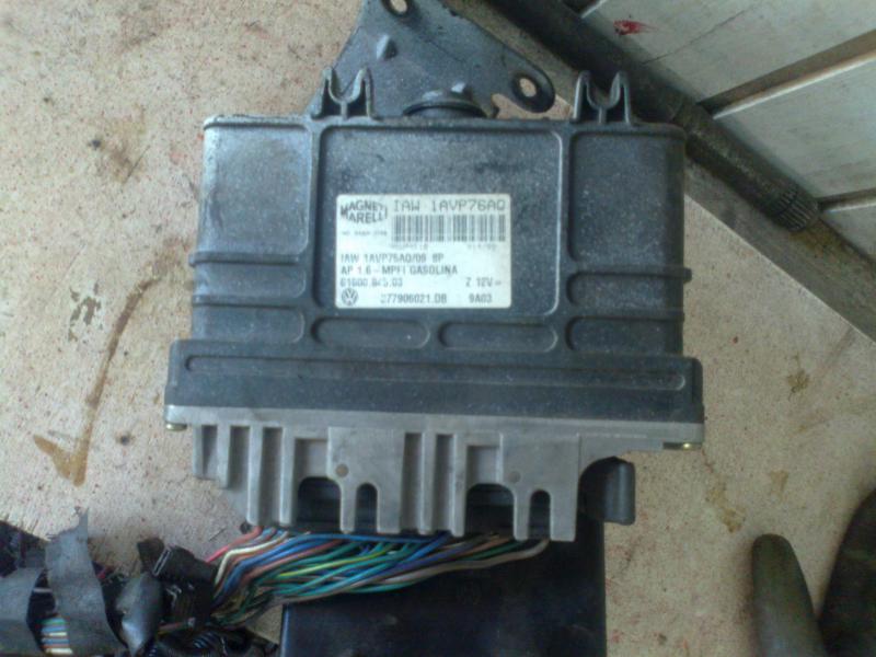

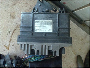

    Cara eu tava pensando nisso mesmo,porq qndo soldei o varao ele realmente ficou reto.
    vine vc sabe me dizer c o modulo de injecao da foto nessecita da chave?seria de um gol bola 99 mi 1.6,pois estou pensando ja na instalacao eletrica o motor venho com chicote de tudo mas estou com essa duvida
    vai precisar da chave sim. pois o modulo é com code. por ser 1avp se fosse 1avb não precisava.
    o que pode fazer é colocar a chave e o imobilizador tudo junto dentro de uma caixinha plastica para não molhar e adaptar uma chave universal para ligar.

    boa noite a todos!!capas não precisa fazer isso.é só mandar eliminar o code da unidade de comando.abraços
