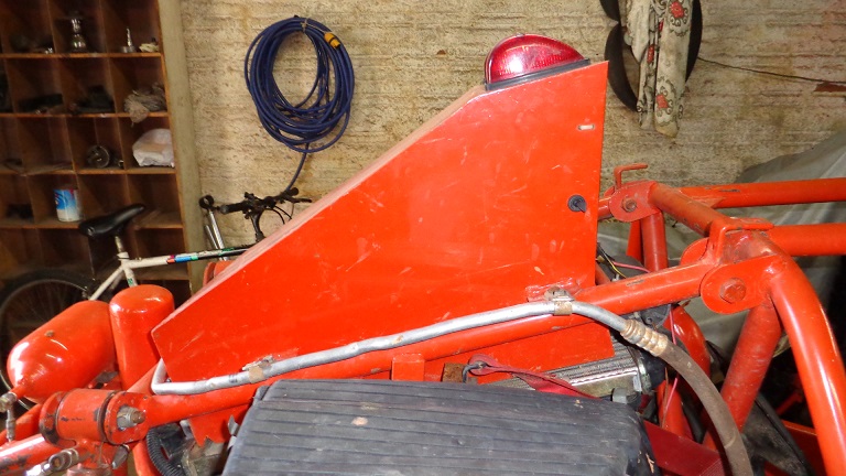

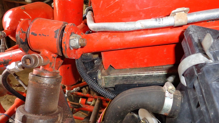

    A minha ideia!!!! Hehehehehe

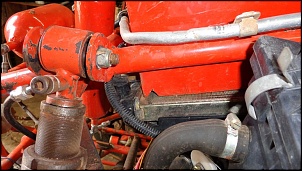

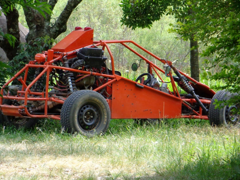

    Miniaturas de Anexos Miniaturas de Anexos Colocando motor ap no fusca-3.jpg   Colocando motor ap no fusca-4.jpg   Colocando motor ap no fusca-5.jpg   Colocando motor ap no fusca-7.jpg
