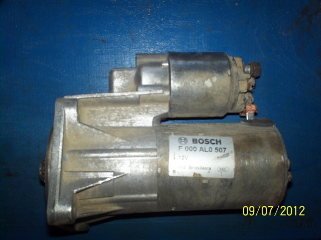

    Amigos que adptam motor ap em cambios vw a ar, principalmente aqueles que como eu compraram TNT speed e eu por sinal a minha flange veio mais torta que estrada de serra.......comprem motor de partida com redução tem uns importedo que ficam na faixa de 150,00 pilas e funcionam bem, caso contraria vão se encomodar com partida.....
    eu tenho um bosch e usei o importado e não tive mais problemas com partida......http://www.4x4brasil.com.br/forum/at...1&d=1343046019

    Po eu nem sei a quanto esta saindo essas flanges tnt mas pelo que estou vendo o pessoal não esta muito satisfeito ne... Pra quem quer usar AP na caixa do VW a ar e bom comprar Adap Brasil, a flange sai a 195,00 reais completa, pronta pra ser instalada... So precisa fazer um pequeno corte na carcaça da caixa pra encaixar a parte aonde fik a ponta do arranque
