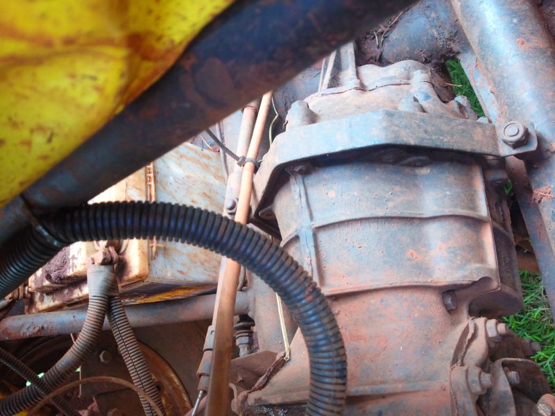

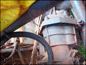

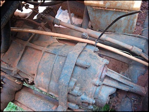

    Colocando motor ap no fusca-foto0090.jpg esse é o modelo de cinta em cima do cambio espero ter ajudado.

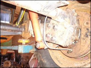

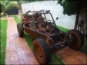

    Colocando motor ap no fusca-foto0091.jpg Colocando motor ap no fusca-foto0092.jpg Colocando motor ap no fusca-foto0093.jpg Colocando motor ap no fusca-foto0090.jpg
    gaiola ap 1.8 blocada + redução da kombi.

    Bonita gaiola ! Tu ta usando a caixa da kombi com as reduções ? Ou caxa de passat por exemplo com reduções na ponta ? Valeu

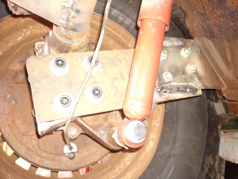

    Matheus usando a caixa de cambio do fusca mesmo mas com bloqueio e troquei as manga de eixo por de kombi com redução no sistema de engrenagem ai fiz as adaptações no torno caso você interessar nas foto posso colocar o processo fica show de bola não força tanto mais o cambio e fica TRATOR MESMO uso os 4 pneus 235/75/15.
    Legal. Vou fazer isso na minha

    Sempre pensei nessa adaptação adriano, usar na caixa do fusca... Se tiveres umas fotos ae, manda ! Abraços

    eai galera boa noite a todos ,ja vem tempo que acompanho esse forum e só hj resolvi me cadastra . para fazer essa cinta que prende o cambio e parafuso vazado ou solda um prisioneiro?/

    ai Adriano coloca ai as fotos pra gente ver como vc fez pra adaptar a redução no cambio vlw

    gostei da gaiola .... show.... abraçoosss
    a forma mais simples que vc achar, ela só precisa prender a caixa, o interessante é ser parafusada para as frequentes manutenções....
    eu usava uma corrente soldada de um lado e com parafuso do outro
    valew

    Colocando motor ap no fusca-foto0089.jpgColocando motor ap no fusca-foto0087.jpgColocando motor ap no fusca-foto0086.jpg
    esse foi o sistema que colocamos as reduções da kombi.

    Citação Postado originalmente por adriano crestanello Ver Post
    amigo sistema que foi estalado acho que vai pular.....tem um tópico aqui no forum esplicando estalação da reduzida com canela que elimina os pulos...
