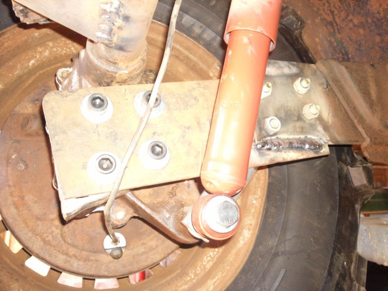

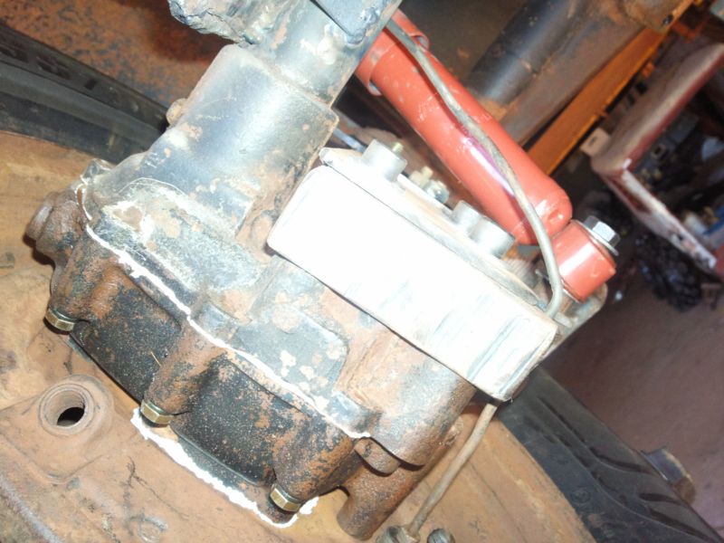

Anexo 454037Anexo 454038Anexo 454039
esse foi o sistema que colocamos as reduções da kombi.
