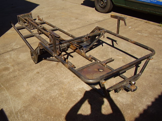

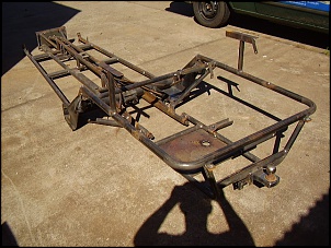

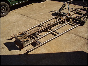

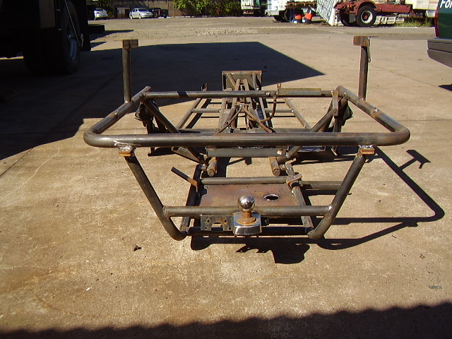

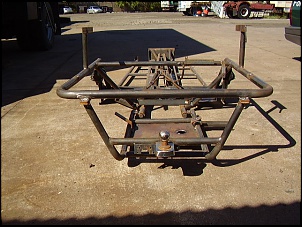

    Olá amigos,
    mais fotos do chassi já pronto, seguindo para jateamento. Até o final da semana quero começar a montagem da mecanica. O peso ficou em aproximadamente 150kg. Falta ainda suspensão dianteira, cambio e motor para se ter uma ideia melhor de peso. Não gostaria de passar dos 600kg depois de tudo montado.

    Citação Postado originalmente por genhero Ver Post
    Olá amigos,
    Abraço.
    Agora sim, parabéns pelo projeto, show de bola, abraço.

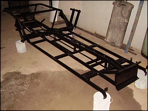

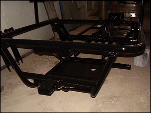

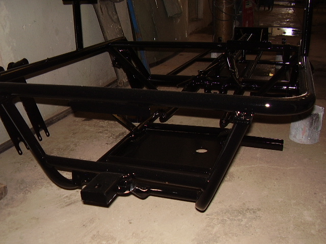

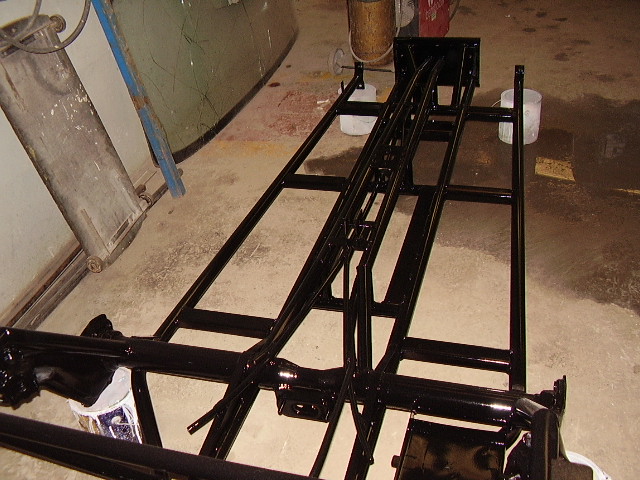

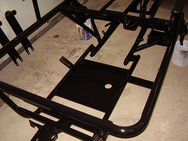

    Olá amigos,
    algumas fotos do chassi já pintado. To revisando suspensão dianteira e cambio para pintura agora. Alguem já tem instalado na gaiola o cilindro mestre de freio do kadet? to pensando em instalar nesse chassi, mas sem o hidrovacuo. Opniões a respeito são bem vindas. Abraço.Buggy ap-p5070056.jpgBuggy ap-p5070053.jpgBuggy ap-p5070054.jpgBuggy ap-p5070055.jpg

    [QUOTE=genhero;1709654]Olá amigos,
    algumas fotos do chassi já pintado. To revisando suspensão dianteira e cambio para pintura agora. Alguem já tem instalado na gaiola o cilindro mestre de freio do kadet? to pensando em instalar nesse chassi, mas sem o hidrovacuo. Opniões a respeito são bem vindas. Abraço.Buggy ap-p5070056.jpgBuggy ap-p5070053.jpgBuggy ap-p5070054.jpgBuggy ap-p5070055.jpg[/QUOTE
    genhero ,vai ficar muito duro o freio, na minha usei o do escort ,e o freio da minha é otimo ,isso que é só nas rodas de tras.
    se nao me engano o hidrovacuo do chevet é bem pequeno.

    Tem que usar o hidrovácuo para não ficar pesado, 80% da força necessária é feita pelo hidrovácuo.

    por ele ser injetado acho que seria uma boa ideia o hidrovacuo. Esse freio que usou do escort é dos modelos mais novos?
