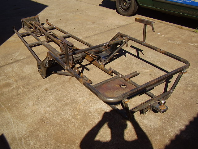

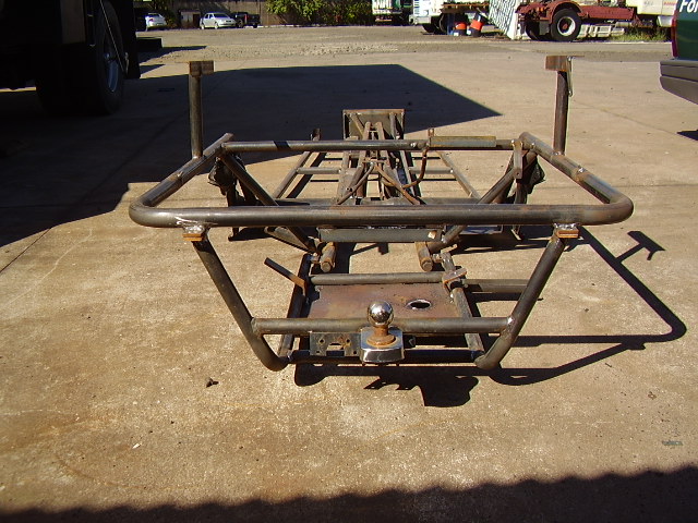

mais fotos do chassi já pronto, seguindo para jateamento. Até o final da semana quero começar a montagem da mecanica. O peso ficou em aproximadamente 150kg. Falta ainda suspensão dianteira, cambio e motor para se ter uma ideia melhor de peso. Não gostaria de passar dos 600kg depois de tudo montado.
Anexo 351277Anexo 351278Anexo 351279
valew amigo,
amanha posto fotos do chassi já pintado. Chegou hoje do jato e ja pintamos pra não enferruja. Agora desmontar diferencial do cambio para reforçar e seguir a montagem do chassi.

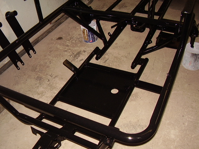

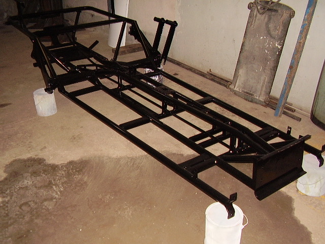

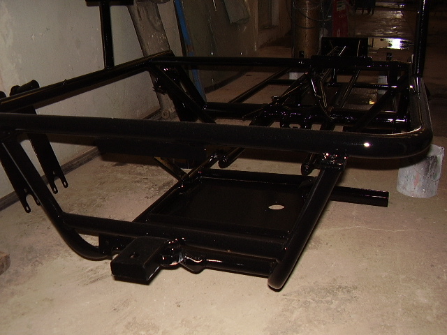

Olá amigos,
algumas fotos do chassi já pintado. To revisando suspensão dianteira e cambio para pintura agora. Alguem já tem instalado na gaiola o cilindro mestre de freio do kadet? to pensando em instalar nesse chassi, mas sem o hidrovacuo. Opniões a respeito são bem vindas. Abraço.Anexo 351769Anexo 351770Anexo 351771Anexo 351772

genhero ,vai ficar muito duro o freio, na minha usei o do escort ,e o freio da minha é otimo ,isso que é só nas rodas de tras.
se nao me engano o hidrovacuo do chevet é bem pequeno.
por ele ser injetado acho que seria uma boa ideia o hidrovacuo. Esse freio que usou do escort é dos modelos mais novos?
