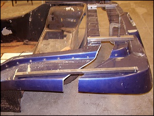

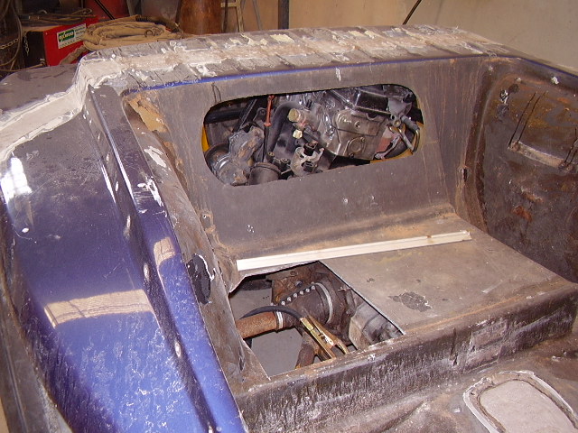

    Ajustando a fibra

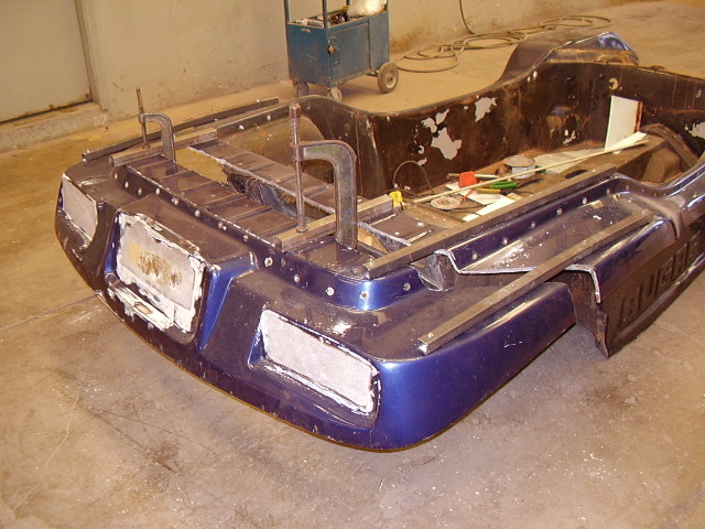

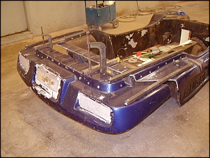

    Olá amigos,

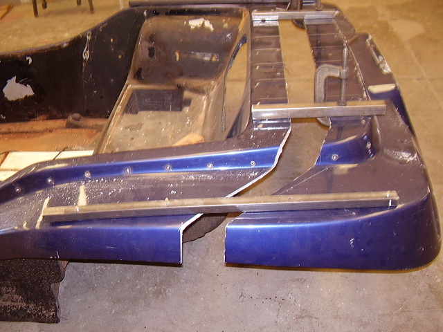

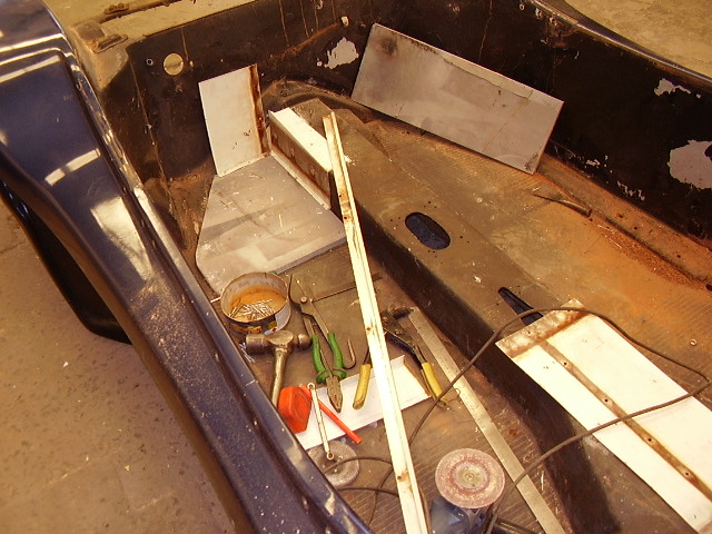

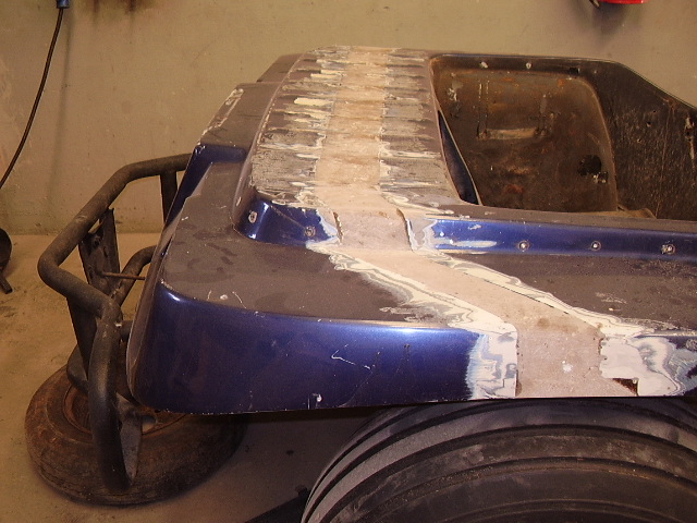

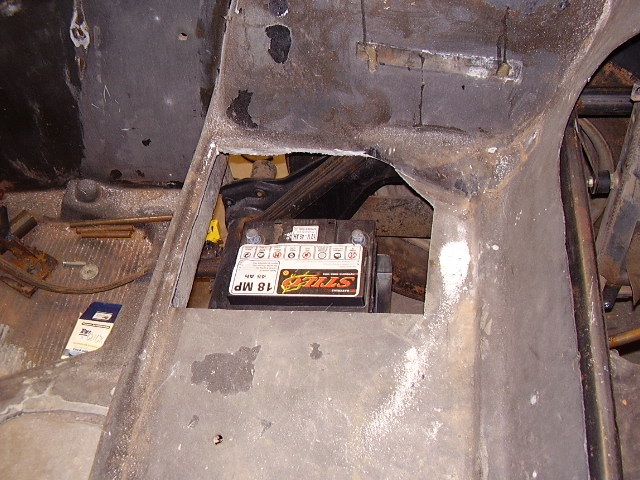

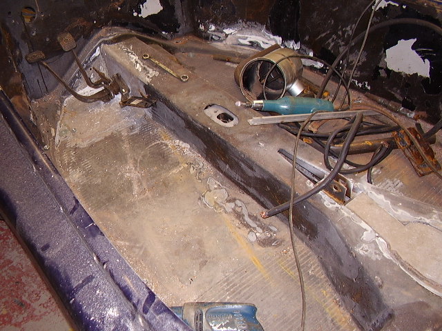

    to ajustando a fibra pq naum deu para enfia o ap debaixo. Tive de aumentar 100mm na traseira. Ainda tenho vários reparos no assoalho, adaptação de pedais, cilindro mestre, etc...
    Miniaturas de Anexos Miniaturas de Anexos Buggy ap-p3080005.jpg   Buggy ap-p3080007.jpg   Buggy ap-p3080006.jpg   Buggy ap-p3080008.jpg   Buggy ap-p3080003.jpg

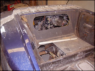

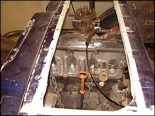

    Buggy ap-p3280035.jpgBuggy ap-p3280032.jpgBuggy ap-p3280033.jpgBuggy ap-p3280034.jpgAndamento do projeto.
    Depois de mto trabalho no ajuste da fibra, agora é ajustar o chssi e mandar pra pintura. O espaço pro ap injetado é restrito e ainda tenho de trabalhar na instalação do radiador. Ainda naum sei onde enfiar o módulo protegendo-o da água....

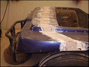

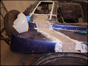

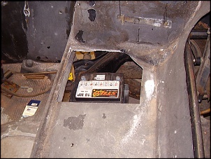

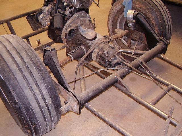

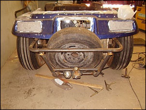

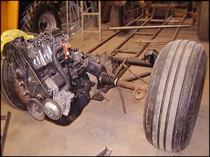

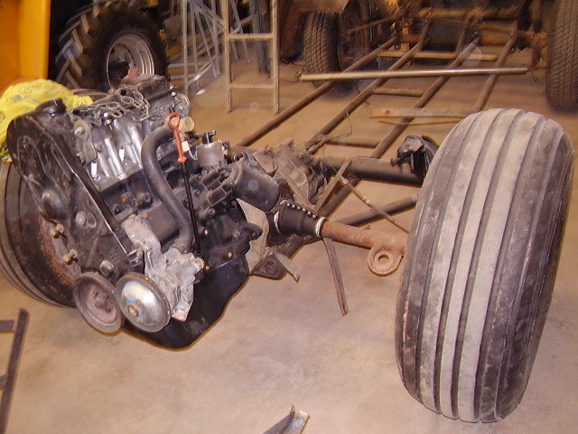

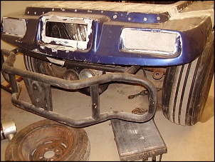

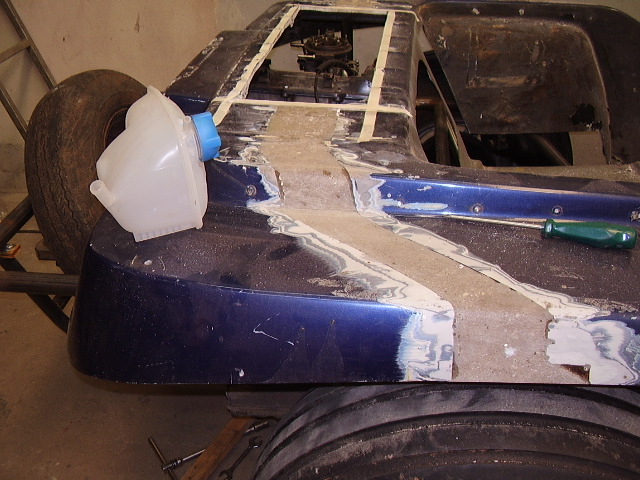

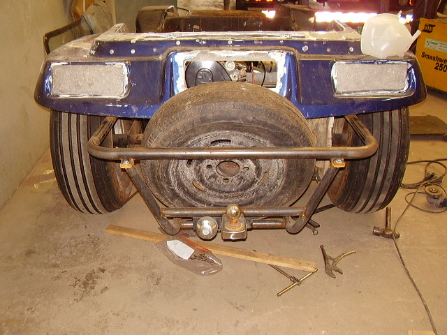

    mais fotos do alongamento da fibra e chassi. Agora estou fazendo detalhes do chassi como suportes de flexiveis, cilindro mestre,
    modulos, bateria ,etc
    Buggy ap-p4270052.jpgBuggy ap-p4270053.jpgBuggy ap-p4270054.jpgBuggy ap-p4270055.jpgBuggy ap-p4270056.jpgBuggy ap-p4270057.jpg
    Cara, como voce fez o prolongamento da fibra? usou umas placas de fibra prontas??? opu fez tudo do zero.. fez com um tecido?
  • #34
    23/08/2009
    rio claro/SP
    332
    Olá,
    fiz do zero mesmo. Cortei e modelei com chapa e rebites para parar as peças onde keria e depois fiz a laminação. Ficou mto bom e com boa resistencia.
    mas deixou as chapas e rebites? e quantas camadas de resina e manta usou?
    estou comprando os componentes para fazer os capôs dianteiro e trazeiro e paralamas do meu buggy que to fazendo parecido com a maquina blue, dai queria algumas dicas.
  • #36
    23/08/2009
    rio claro/SP
    332
    olá amigo,
    essa fibra que tenho é bem grossa, mede aproximadamente uns 7mm de espessura e pra conseguir essa medida tive de laminar umas 7 vezes ou 7 camadas. Pra tirar peças acho que umas 4 camadas, aproximadamente uns 4mm estaria mto bom. Veja nessas fotos que usei tubos parafusados por fora para alinhar as peças e depois fechei os buracos com fita crepe e chapas de calha ou até mesmo madeiras.
    Miniaturas de Anexos Miniaturas de Anexos Buggy ap-p3080003.jpg   Buggy ap-p3080005.jpg
