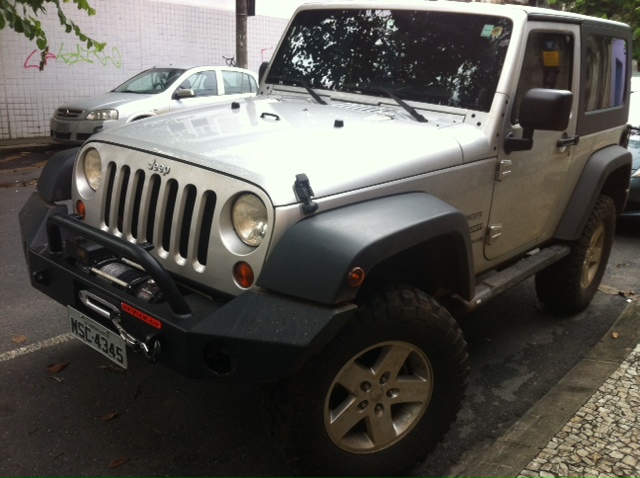

    Terceira fase: parachoques, proteções e guincho (primeira parte)
    Encomendei os parachoques de aço e proteções de diferencial e escapamento na loja atitude4x4, de Porto Alegre, com o Joe. Ele me deu varias orientacoes uteis e paguei tudo adiantado (eles nao fazem de outra forma). Demorou quase um mes pra chegar, quando levei o carro no mecanico ele me mostrou varias peças soltas que ele nao fazia ideia de onde colocar. Ele ligou pra loja na minha frente e eles explicaram a montagem, mas explicaram tudo errado. Encurtando, fui cobaia da loja: eu fui o primeiro a comprar este modelo novo de parachoque, nao veio com manual e nenhum gabarito para furação, daí o mecanico tinha que fazer uma coisa absurda: colocava o parachoque no lugar, marcava no chassis os pontos de fixacao, tirava de novo o parachoque, fazia a furacao e só aí fixava tudo. Com isso ele gastou 2 dias pra montar só o dianteiro. Como ficaram faltando parafusos do traseiro, manilhas e a proteção do escapamento, voltei com o carro somente com o guincho montado (cabo sintetico) e deixei pra montar todo o resto depois, inclusive os farois de milha, que tb vieram com erro no suporte.
    Resumindo, o parachoque é bom e ficou muito bonito, mas quem for comprar daqui pra frente tem que exigir manual de instalacao e gabaritos de furação!
    Seguem fotos da frente do carro já com pneus, lift e parachoque dianteiro. O kit de suspensao ficou muito bom, mas vai ter que ajustar ainda a track-bar traseira (foto), pois a traseira nao deu alinhamento.

    Agora a criança tá começando a ficar com cara de adulto.

    Carlão, ficou muito bom, apesar da loja ter enrolado. Ficou combinando com a viatura. A placa não tá legal, veja a solução que adotei para ela neste post: http://www.4x4brasil.com.br/forum/su...ml#post1604395
    Ficou bem alto tb, não dá para colocar pneus maiores?

    O pneu é 32,7", queria BF e maior que esse só tem 37". A placa foi meio no improviso mesmo, veio sem suporte (cobaia X2...), foi só pra nao ficar sem ela
