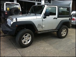

    Primeira parte: SUSPENSAO
    Penso que todo forum serve para aprendermos com os erros e acertos dos outros, então vamos lá:
    Hoje fui buscar o carro depois de instalar o lift de 2,5" da Procomp, com molas e amortecedores e mais todos os apetrechos para esta adaptaçao, MAS o mecanico me mostrou o manual de instalacao e lá nao falava onde colocar duas peças iguais que "sobraram", decidimos entao que eu levaria o carro pra testar e, no dia que voltasse pra instalar os parachoques, veriamos se ficou algo errado.
    Achei a altura muito boa, ficou igual a um Troller com pneu 33 e calços de 1,5" (fotos antes e depois abaixo). Saí com o carro e estava achando tudo maravilhoso, ficou mais firme, parou de mergulhar a frente em frenagens e parou com a leve e incômoda sensacao de "barca americana" que eu tinha. Entrei no anel rodoviario e continuei achando tudo otimo até acontecer uma coisa que li há menos de um mês, por acaso: o tal de "death wobble", quando parece que o eixo dianteiro quer sair pelos lados do carro, balança tudo grosseiramente. Voltei com o carro pra oficina pra tentar resolver. Coloquei um video americano mostrando o que é essa coisa. A principio os pneu e parachoques chegam sexta feira, ou seja, carro na trilha só semana que vem...

    Carlão,
    Esse "death wobble" (também conhecido como "treme treme" ) acontece basicamente por dois motivos:
    Folgas na suspensão dianteira. Verificar todos os apertos na suspensão para ver se não ficou algum parafuso ou porca sem aperto ou que tenha folgado após a saída da oficina. Alguns parafusos tem torques específicos. A remoção do amortecedor de direção também causa esse efeito.
    Ângulo de cambagem insuficiente. Pode ter acontecido do lift de suspensão ter diminuído o ângulo de cambagem, o que particularmente duvido devido à qualidade dos kits da Procomp. uma maneira de verificar se é esse o caso é, se após uma curva, a direção está voltando ao soltar as mãos do volante como antes ou não. Pode ser que as peças que "sobraram" fossem justamente para corrigir esse ângulo.
    Tem como você postar as fotos dessas peças que não foram instaladas? Quem sabe olhando para elas descobrimos para que serve.
