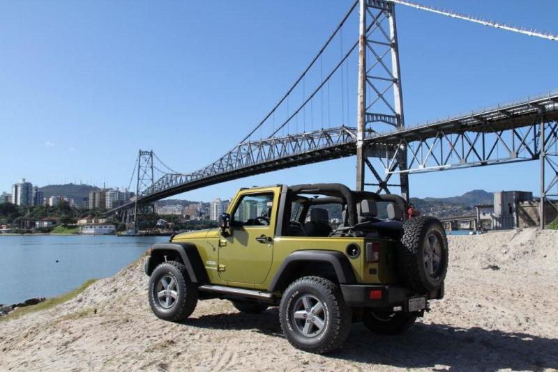

    só pra deixar aparecer nosso cartão postal... o meu ta aberto na garagem, só com a capota de lona recolhida atrás...
    Miniaturas de Anexos Miniaturas de Anexos Wrangler 2008 "MUAMBA"-img_2413_1.jpg
