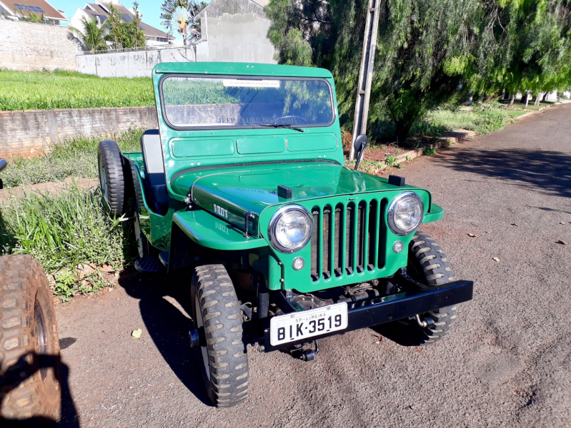

    Fernandão está rodando.....finalmente! Motor novo, bomba óleo nova e roda suave!
    Essa semana usei quase que diariamente pra ir pro trampo
    Depois mando umas fotos.

    Rodrigo Baratti
    Fernandão de volta ativa
    https://youtu.be/1n-QCkfsWsY

    Aristides Jr
    Olá Rodrigo!
    Parabéns!
    O Fernandão está o máximo!
    Não tem barulho nem fumaça!
    Parece que roda macio.
    Como ficou a pressão do óleo? Quanto está marcando no manômetro do painel, quente e frio ?
    Nota 10!
    Abraço Aristides Júnior

    Rodrigo Baratti
    Postado originalmente por Aristides Jr Ver Post
    Olá Rodrigo!
    Parabéns!
    Nota 10!
    O motor tá com um barulho de rolamento, deve ser da bomba ou do gerador, depois eu acho. Mas fumaça e barulhos zero.
    A bomba nova é um pouco maior que a original e a pressão está excelente.
    Quente, na lenta está dando 40 e na alta bate os 60. Frio vai lá em cima!
    Estou muito satisfeito :cool:
    []’s

    Rodrigo Baratti
    3 Anexo(s)
    Anexo 575116 Anexo 575117 Anexo 575118
    Fotos do final de semana!
    []’s
