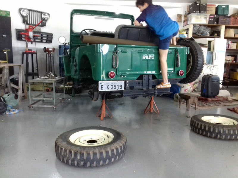

    Então, tirei ele da casa da sogra e está em casa junto com o resto da frota.
    Anexo 559895 Anexo 559896 Anexo 559897

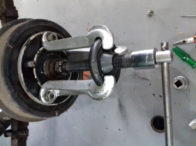

    Revisei todo o sistema de freio
    Anexo 559898 Anexo 559901 Anexo 559902

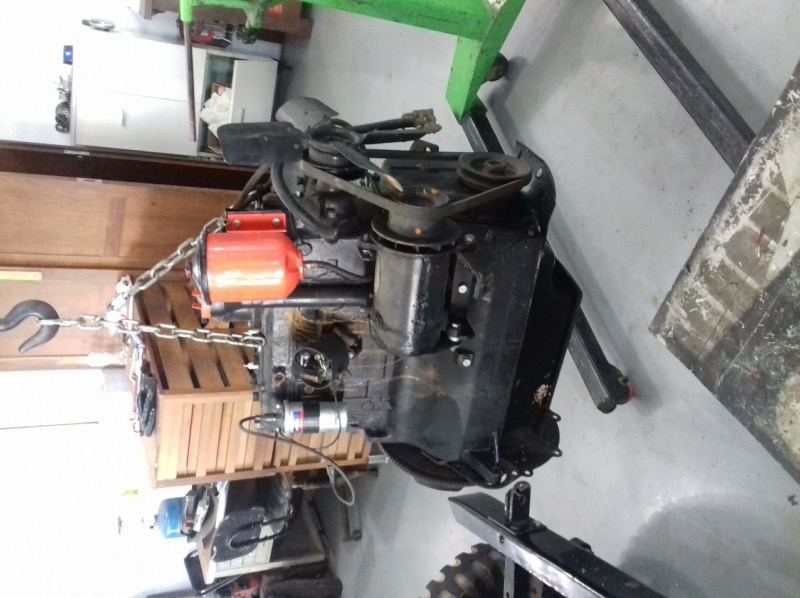

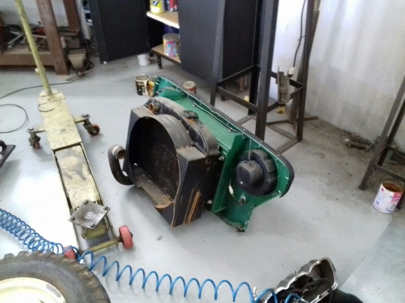

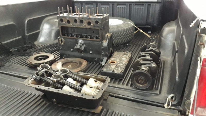

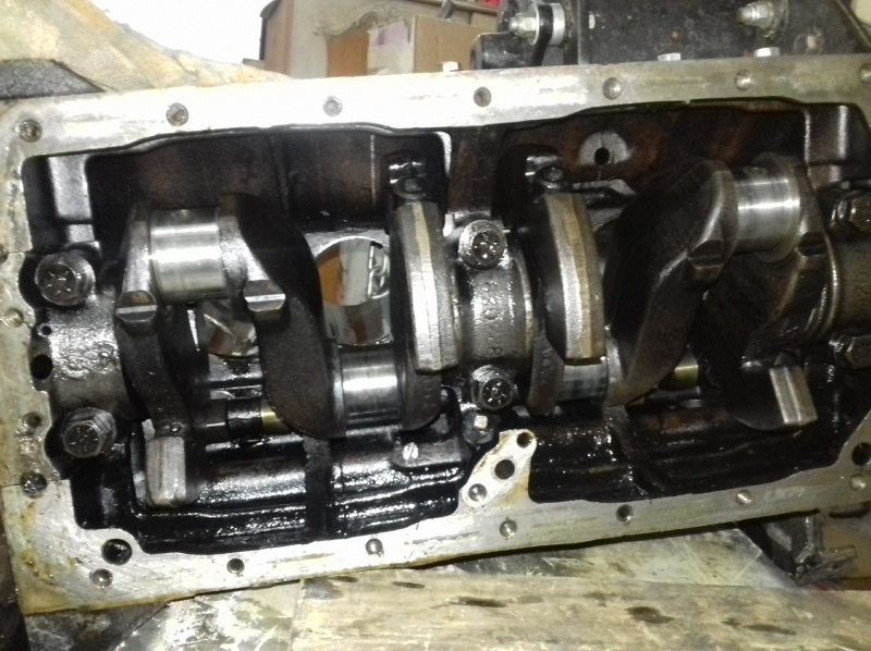

    Retirei e desmontei o motor para enviar para retifica - faltou lubrificação em uma das bronzinas e fundiu
    Anexo 559903 Anexo 559904 Anexo 559905 Anexo 559906 Anexo 559907 Anexo 559908

    O motor eu não tinha mexido, estava como comprei e muito bom.
    Agora que desmontei saiu muita sujeira, mas muita sujeira da tubulação de óleo. O problema foi esse, a sujeira acumulou no final, onde o furo é pequeno, só pode ser isso.
    Tanto que apenas 2 bronzinas sofreram, as outras estão perfeitas.
