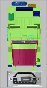

  • #67
    Estou querendo colocar o para-choques do wrangler.
    O que acham??

    Citação Postado originalmente por ninomorais Ver Post
    O que acham??
    Eu particularmente acho muito sofisticado para um CJ3, vai gastar uma grana que poderia ser aplicada em algum up-grade mecanico.
    Mas é apenas minha opinião.
