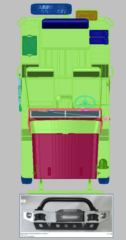

Estou querendo colocar o para-choques do wrangler.
O que acham??

Acompanhando, parabéns pelo projeto...
