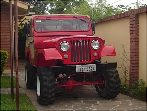

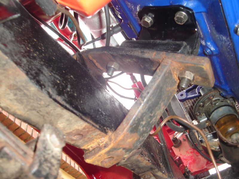

    opa, tirei algumas fotos do cofre do motor
    da adaptação e etc
    ai vão:
    1 - Banzé no patio
    2 - aqui a bomba e o filtro de oleo, reparem nos parafusos do carter, refletindo no proprio carter
    3 - um dos calços do motor, nao reparem na bomba de combustivel, a minha vai voltar pro lugar em breve
    4 - aqui mostra uma das velas, alguns cabos, e o motor de arranque, alem do caninho da vareta do oleo
    5 - aqui mostra a capa seca por dentro, com a embreagem toda
    Miniaturas de Anexos Miniaturas de Anexos -banze.jpg   -bomba-e-filtro-de-oleo.jpg   -calco-do-motor.jpg   -calco-e-motor-de-arranque.jpg   -capa-seca-prensa-e-garfo.jpg

  • #1024
    valeu jeison!!!
    e o seu como anda, ja acertou tudo?
