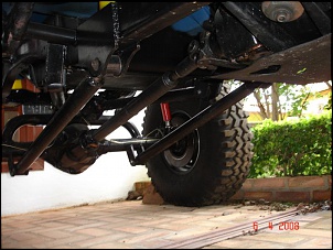

    opa! jeison, vou optar pelo tanque do mercedinho, na traseira do jeep, porem, dentro dele
    tem 100 e poucos litros se não me engano
    Smooth,
    Neste computador que estou só tem uma foto do vovozão que é esta que estou mandando.
    Mandei fazer um tanque sob medida galvanizado que instalei entre o chassis entre a travessa em V ( naquele buraco que tem na parte do meio traseiro do CJ ). Achei que fica legal pois abaixa um pouco o centro de gravidade do CJ. Se não me engano paguei 200 reais pra mandar fabricar. Serviço de 1 dia e foi nesses camaradas que soldam tanque de caminhão. Calculamos que caiba uns 90 litros de combustível. A foto não está muito nítida, mas dá pra ter uma noção pois tá tudo de preto no carro.
