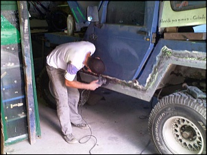

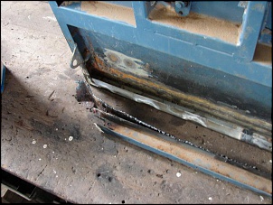

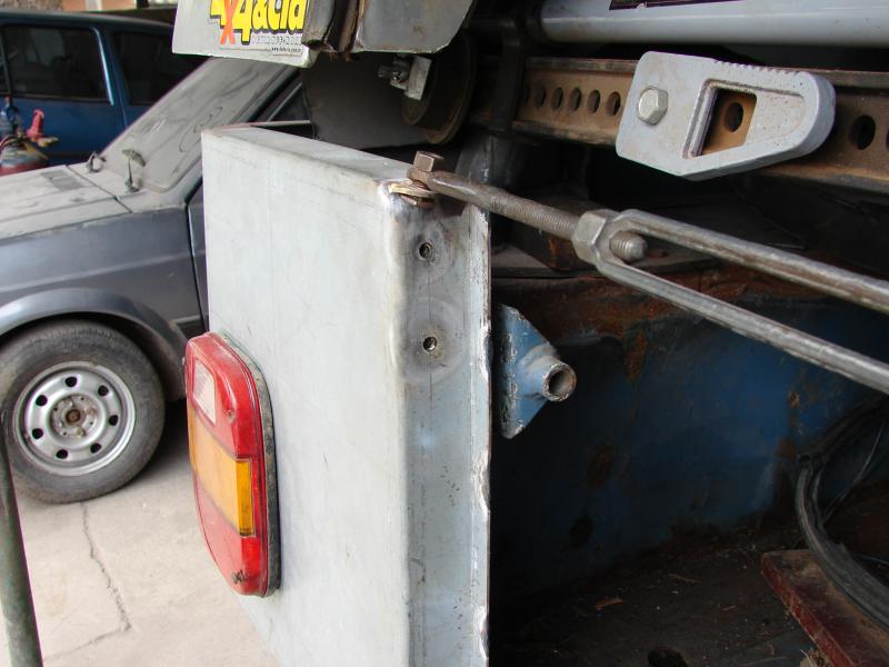

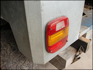

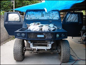

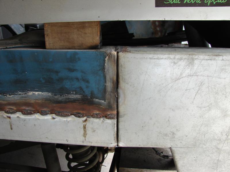

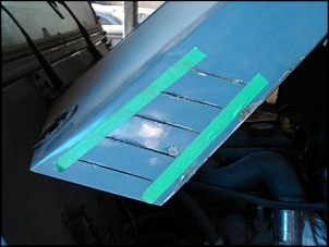

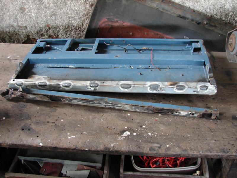

    Coofff!! CCCooooffff!!!!!!! A poeira está brava por aqui!!!! Bom galera, a passos de tartaruga o "selviço" prossegue. Apertando o lanterneiro, acho que na semana que vem, a viatura estarà na pintura. Tenho muito detalhes ainda para registrar e postar, mas por enquanto, segue fotos antigas e não mostradas.

    O lanterneiro pode ser lento, mais é caprichoso bakarai!!!
    Está de parabéns pelo serviço realizado, só não diga a ele! rsrs
    Vai manter o bocal do FI, grande ou vai colocar algo como do FII?
    No meu, optei por colocar do FI, pois acho bruto!
    Mantenha a galera informada!

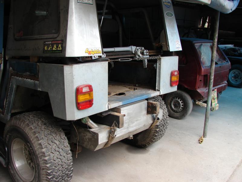

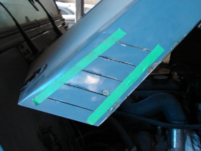

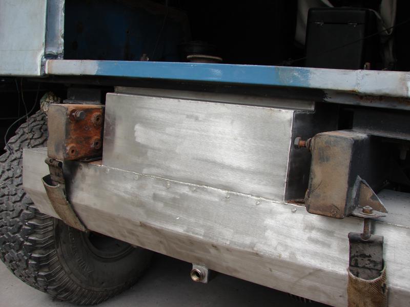

    Kim, realmente ele é muito bom, tanto profissionalmente, como pessoa, mas tive participação nas aberturas dos "buracos" para as lanternas e bocal do tanque, bem como os cortes das aletas de exaustão do capot, entre outras coisas . Quanto ao bocal, o meu estava muito corroído, e para confeccionar outro em inox, ficaria difícil moldar o encaixe da tampa, que também é outro problema crônico, apodrece o mecanismo da chave. Parti então, para um projeto entre os de moto e carros "gringos" que usei nas férias nos "states", deveria já estar pronto, mas somente pra semana que vem, deverei estar com ele concluido. Tem muita coisa ainda para mostrar, vou postando assim que puder, pois a meta, continua sendo a pintura. Por falar nisto, peguei o "presente" hoje, nas mãos do "especialista", ficou novinho.
    Edu, não passarei outras férias sem a viatura, bati o martelo com o lanterneiro e o pintor, o tanque tem incorporado as idéias do Gnecchi, e aproveitamento máximo do espaço, quanto ao feriado já está certo, mais próximo te ligo.

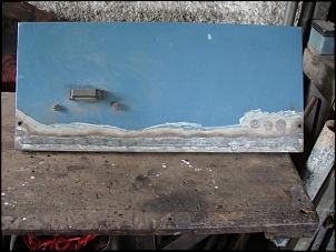

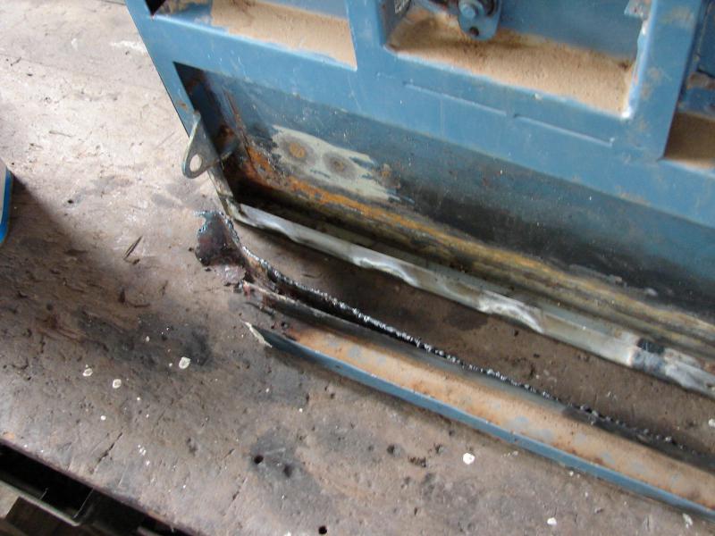

    Que belo serviço Carlos!
    O "UP" no engesão tá ficando bão. Só de pensar em encarar lanterneiro e pintura de novo já dá aquele desânimo...
    Que tipo de proteção tá aplicando na lata pós solda?

    Dudu, já está indo para a pintura, aguarde-me......

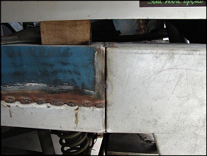

    Fala Rogério, estarei aí pela "terrinha" neste fim de semana, farei contato. Quanto ao tratamento das soldas, não fizeram muita coisa, mas devido ao galvanizado, o pintor deu um "banho de "wash-primer", antes do "surface", e nas juntas das chapas, "KPO" e "emborrachamento".

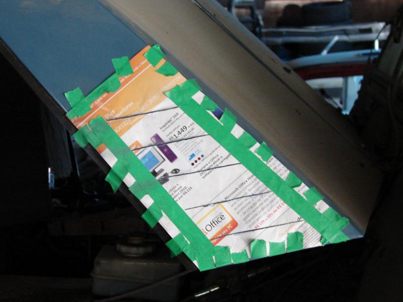

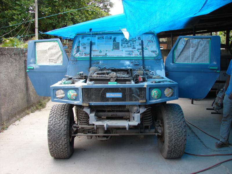

    Finalmente, a viatura chegou na fase da pintura!!!!! O tom do azul (quase preto) fosco, ainda será ajustado, sendo este o fundo, servindo como teste.

    Opa Carlão!
    Será fosco?
    Se sim, ficará lindo!
    Poderia fazer com a capota, e somente a capota preta, da uma aparência de capota de lona!
    Parabéns a vc e ao funileiro!

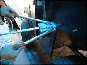

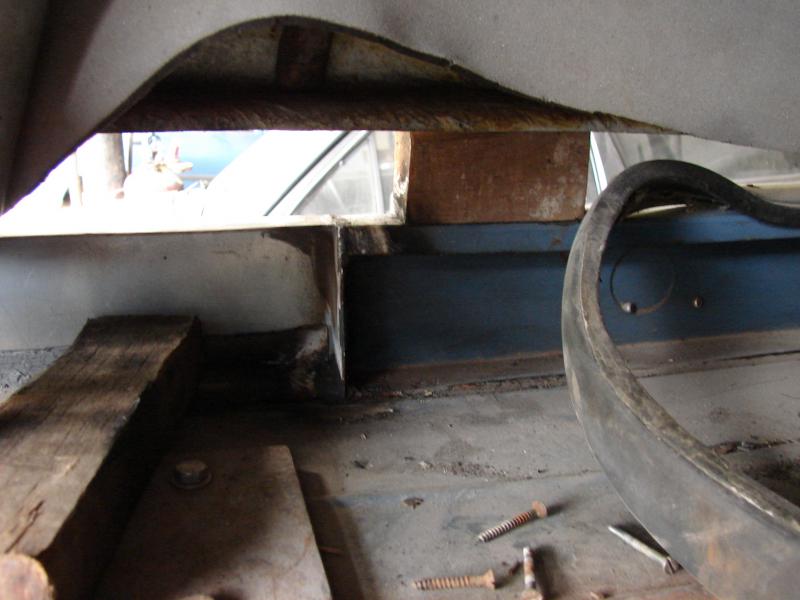

    Aqui, o "mestre" Deco, observa o "gafanhoto" Biel, executando o serviço, e a aplicação dos "rebites roscados", para fixação dos alargadores de paralamas.
