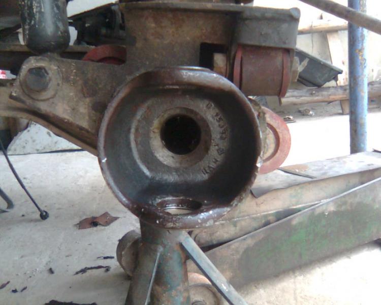

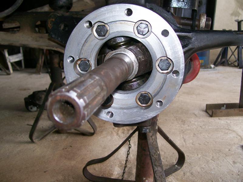

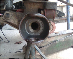

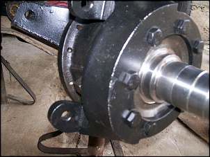

    Com direito a correção do caster e flange com cubo da BAND completo.

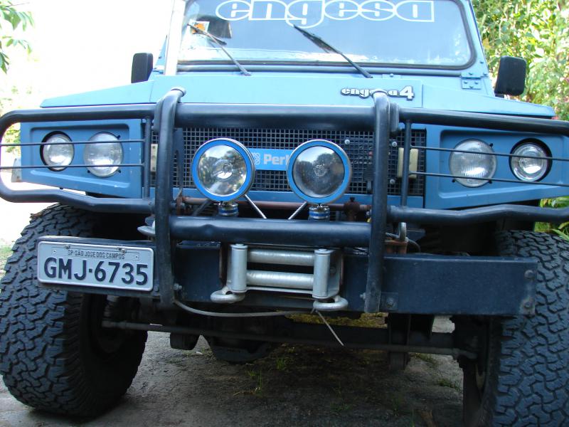

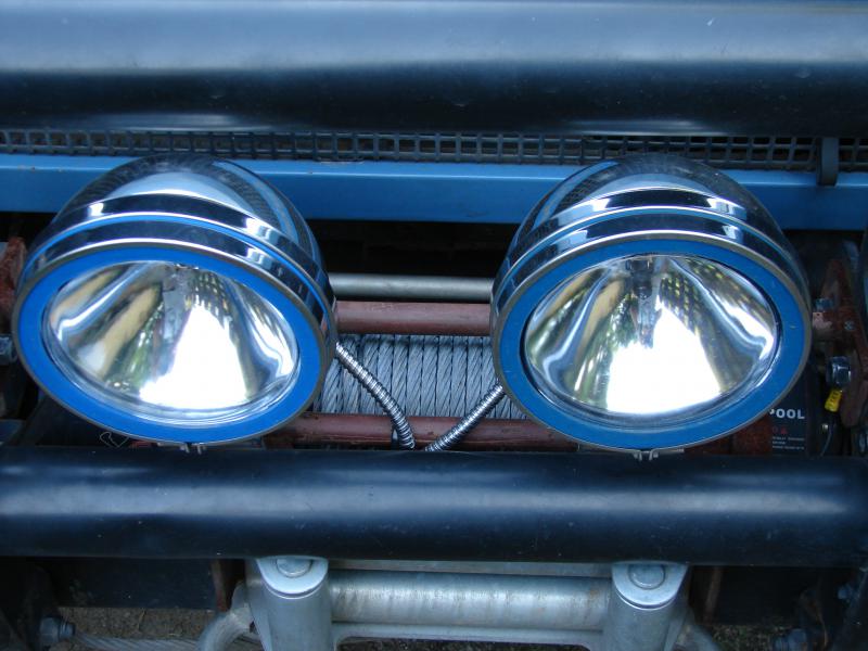

    Passada esta fase, o engesão rodou bastante em encontros e passeios, mas sempre com velocidade máxima próxima a 110km/h, já com os BF's 33, montados em rodas BBS de 8" na frente e 10" atrás.

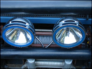

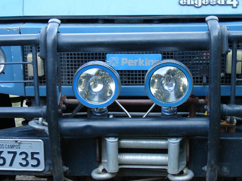

    Com o grande vizinho e amigo SAMUCANVAS (Rodrigo) da 4CRAW, comprei um bloqueio da MACROTORQUE, aproveitando, consegui as relações 14x43 (3,07), e instalamos tudo junto. A viatura ficou mais solta e gostosa de andar. Com ele comprei também o guincho da SMITTBILT, e faróis PROCOMP.

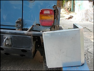

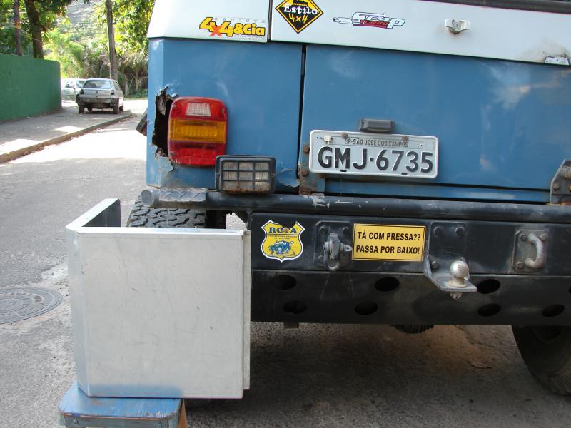

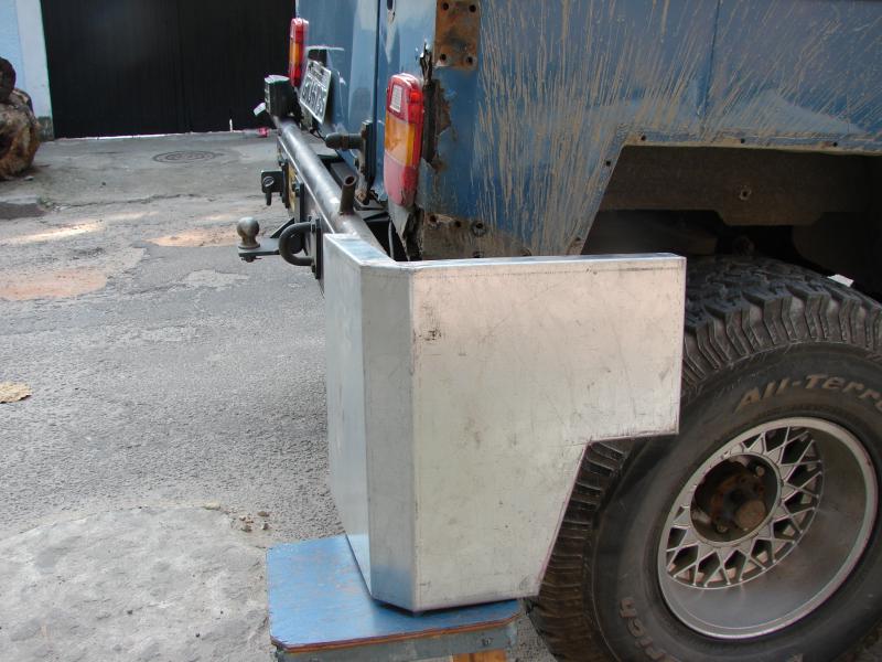

    Hoje deixei o "MULO" no lanterneiro, para "descupização", parece um filme de terror. Os cantos da traseira, foram dobrados em chapa galvanizada de 2mm, que será instalada com rebites e parafusos, para evitar ao máximo o uso de solda. Virão também novos paralamas/"fenders" no mesmo material, aguardem!!!

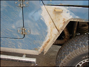

    + fotins!! Reparem a diferença entre a chapa comum e a utilizada na confecção das peças. É brruuuuuutttaaaa!!!!! Espero que os cupins de ferro , pelo menos na traseira.

    Gostei de ver a reforma que o mulo vai passar, essa chapa galvanizada parece que vai ficar ideal para o nosso clima aqui no RJ.

    Até que enfim vc apareceu aqui , parabens pelas modificações , mas vejo que vc é mais teimoso do que eu , na minha 1ª reforma usei chapa 16 , e onde as usei não tive problema , mas depois de 3 anos onde não havia mexido , apareceu a desgraça novamente e fazer outra grande reforma pra depois 3 anos ter que fazer de novo , JOGUEI A TOALHA .
    Como sabe troquei tudo por fibra e acho que daqui ha uns 3 a 4 anso vc estará com os incovenientes cupins de ferro em outros locais e fazer toda a chaparia com chapa de 2mm , vc terá que trocar o motor do MULO pelo motor igual ao do KIM que é um verdadeiro CUPIM DE FUZILEIRO , desculpe KIM pela brincadeira , mas o amigo CARLOS SIQUEIRA irá ter um ENGESA com peso de URUTU .

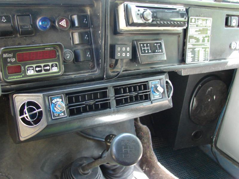

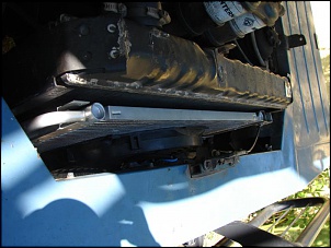

    Complementando, sistema de ar condicionado, com suporte e polia confeccionados sob medida, e alternador do FIESTA, com 90Ah e tamanho bem reduzido.
