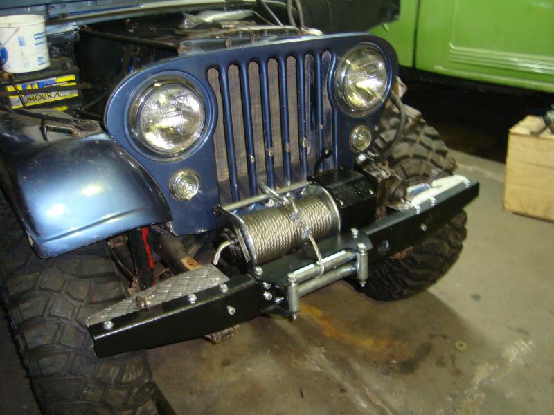

    All,
    Acabei de voltar do mecânico:
    - Guincho mecânico Ekron já no lugar;
    - Suporte da Caixa de Direção Hidraulica já confeccionado;
    - Caixa de direção em instalação;
    - Bomba hidraulica nova em instalação;
    - Flange para a capa seca em confecção no torneiro;
    - Instalação em andamento dos bancos concha San Marino BA21;
    - Aguardando a chegada do novo suporte de estepe;
    - Aguardando instalação do suporte do Hi Lift;
    A caixa de direção e caixa de marchas/capa seca receberão acabamento em preto.
    Seguem umas fotos do andamento da brincadeira....
    Abs,

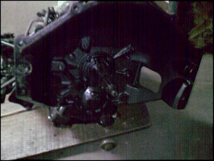

    Então,
    fui até o mecânico levar o disco de embreagem e já conferir o andamento das obras,,,
    Capa seca já adaptada na caixa de Toyota, agora é montar e tirar as novas medidas para os cardans.....
    Foi necessário substituir os calços do motor, pois senão a caixa ficaria muito baixa....foram instalados coxins de F1000...
    Seguem ums fotos da caixa e capa seca já com o acabamento em preto (desculpem pela qualidade das fotos, mas estava sem minha camera e tirei as mesma com meu celular...)
    Abs,

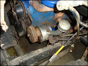

    Vi que vc tá querendo instalar um alternador de 150A. Como vai fazer coma correia?
    Meu Jeep - Pronto....
    Japinha - Em processo
  • #47
    Citação Postado originalmente por fugger Ver Post
    Bacana o Jeep
    Fala Fugger, blz?
    Com a instalação da caixa de direção hidraulica de Opala que estou fazendo agora, a bomba tem polia dupla, ou seja, agora tenho duas correias: motor>bomba e bomba>alternador....
    A minha única dificuldade com este alternador é adaptar a lampada piloto/espia no painel, de resto ele funciona redondo (antes eu tinha um guincho elétrico)... por hora estou utlizando o alternador em conjunto com um voltimetro, mas como vou reformar o painel também e precisarei ficar com o mínimo de relógios/marcadores possíveis, gostaria de utilizar a própria lampada indicadora que já existe no velocimetro...
    Semana que vem posto mais fotos das instalações...
    Abs,
