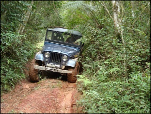

    Abaixo uma foto do Trovão Azul após as primeiras modificações...
    Abs,

    Também instalei um par de estribos Maceeral 3"....
    Abs,
