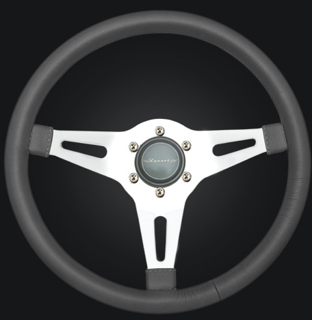

    Volante
    Por capricho e conforto, substitui o volante original, pois o achava o aro muito fino e ao longo de um dia de trilha, chegava a doer as mãos... instalei um com o diametro pouca coisa menor e "bem" mais confortável...
    Miniaturas de Anexos Miniaturas de Anexos -6912784e-4ecb-4b8b-91c3-12484c6c8cfe-_2.jpg
