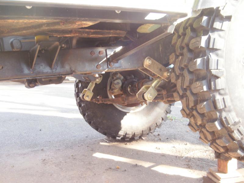

    Observando as fotos, pude-se ver que o seu jumelo esta montado de cabeça para baixo.
    Veja a foto em anexo.
    Sds,
    Hermesson

    Pois então pessoal, os jumelos estão ao contrario sim, porem ja mandei o meca arrumar e ele montou ao contrario denovo, vou ter que estar la na hora dele arrumar... e sobre os flexiveis do freio, eles não dilatam tanto assim não, meu freio ta muito forte, e muito bom, nada a reclamar, mas provavelmente vou mudar a posição dos flexiveis para no caso da suspa abrir demais ele não arrebente!
