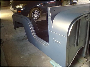

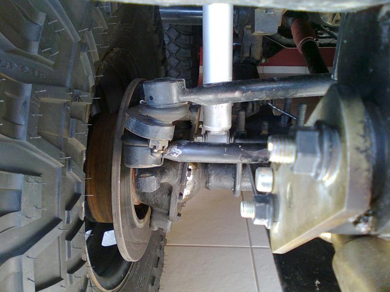

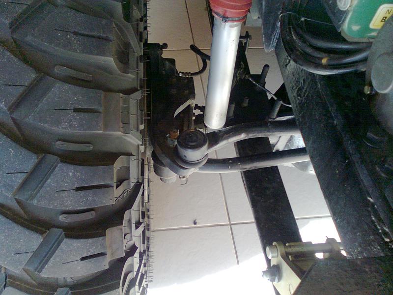

    Conforme tinhamos conversado, tomei a liberdade de colocar algumas imagens dos terminais e do paralama dianteiro.

    Victor valeu pelas fotos, inclusive acabei de ligar pra um desmanhche e comprei os termianais da f1000 por 30reais os 4 hahahaha
    e ess teu paralama ficou muito bom, inclusive o acabamentto ficou gringo! mandei fazer nos meus a mesma coisa, mas não sei se vai ficar assim tão bom, vamos ver... e sobre tocar o jeep, com calma a gente aprende né, isso ai é igual qualquer carro, cada um tem uma tocada e um geito de pilotagem diferente! mais uma vez obrigado pela ajuda, e em breve fotos!

    Meus paralamas fiz em cima dos originais mesmo, meu meca que fez pra mim. Não é muito dificil de fazer e tenho certeza que o seu ficará ate melhor.
    Não querendo ser chato mas já sendo... será que não era melhor ter comprado os terminais novos? Uma dica na hora de instalar os terminais e se atentar a distancia entre os furos do HS para que quando esterçar tudo uma barra não pegue na outra, o meu tive este problema, a cupilha estava pegava na barra.

    cara os terminais tão muito bons, não parecem trincados nem nada, tão realmente novos, e a questão da furação do HS, vaou lembrar disso na hora de furar valeu pelo aviso!

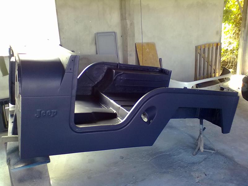

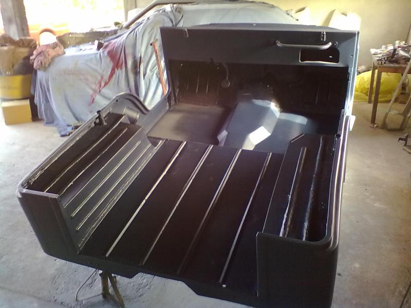

    Foto do começo da semana, onde estava fazendo a montagem do guincho no chassi ja pintado, a instalação da cx de direção, e inicio da montagem dos eixos, , mas hj em visita sem fotos, ja estava no lugar o motor e caixa,guincho, direção, suporte do guincho traseiro pronto, o jumelo traseiro ta de ponta cabeça, mas ja sabem disso e vai ser virado...

    e quarta em uma visita ao latoeiro, a boa noticia que a carroceria estava pronta(por incrível que pareça é a mesma carroceria do inicio, parece nova!), paralamas cortados, capo pintado, paralamas pintados e carroceria pintada... na cor azul Jubileu(formula própria). detalhe que com essa tinta conforme o sol, ela fica cinza ou um azul bem escuro, ou um azul bem claro, muito bacana... esse efeito foi possivel com um verniz tbem feito com formula propria... gostei do resultado...
