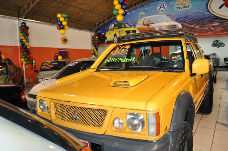

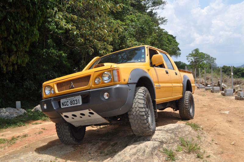

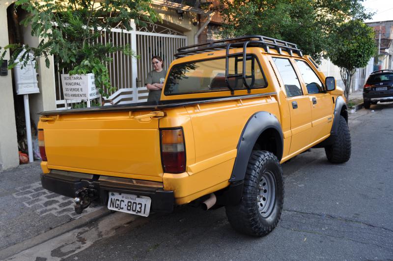

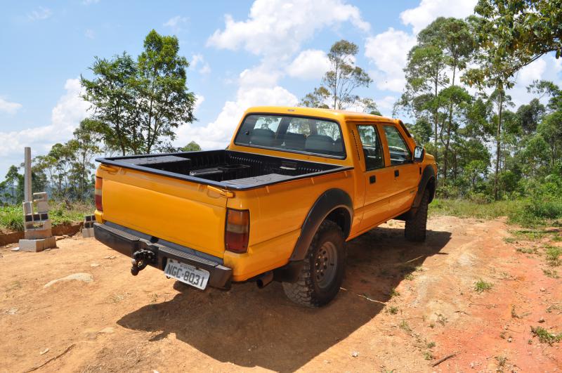

    Salve Galera,

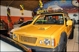

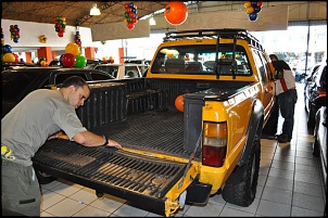

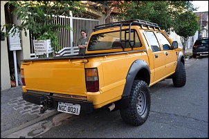

    Quero apresentar a vocês a minha nova aquisição, trata-se de uma L200 Savana 06/06, cujo nome dado pelos meus filhos é "Caminhão", achei o maximo o nome dado por eles, caiu como uma luva.
    Essa Viatura veio parar nas minhas mãos por acaso, eu estava querendo trocar de carro e comentei com o meu Irmão para ele procurar uma Viatura para mim, um dia ele me liga e diz:
    "Dudão, tem um carro na loja de um Amigo meu que é a sua cara, quer vir dar uma olhada", naquele dia eu não pude ir.
    Nisso se passaram quase 20 dias e eu não fui ver o carro, até porque eu sabia qual era a Viatura e achei que fosse muita coisa para esse que vos escreve, mas, resolvi ir até lá: fui, olhei, andei, curti e resolvi levar ela para minha garagem no mesmo dia, por coincidência foi no dia 27/11/2010, dia do aniversário de 5 anos da minha filha Giovana.
    Essa Viatura esta muito boa (na minha opnião), o que estava faltando para ela era um dono, alguém que gosta-se e cuida-se dela como ela merece.
    Bom, eu não conheço nada da Viatura e gostaria que os Amigos de plantão pudessem me passar algumas dicas sobre o modelo.
    No momento eu deixei ela na oficina de um Amigo (Auto Center Agostinho - Mooca) para fazer a tão famosa revisão de uma Viatura recém adquirida, freios, oleos diversos, filtros, alguns probleminhas na parte eletrica (luz de ré que não acende) entre outras coisas.
    No momento ela esta sem o bagageiro (não passa na garagem de casa), mas, em breve estarei de mudança e o bagageiro voltará para o seu devido lugar.
    Segue algumas fotos...
    [] e espero que curtam a Viatura...

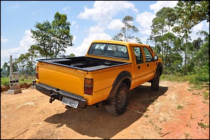

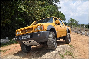

    Primeiro passeio - 11/12/2010.
    Primeiro passeio com a nova Viatura - 11/12/2010.
    Local escolhido: "Serra da Cantareira" (quintal de casa), com direito a paradinha no Bar do Pedrão para comer uma costela com mandioca e uma Brahma bem gelada.
    Estava um putsa dia lindo, com direito a muito sol e chuva no final da tarde.
    Mais algumas fotos.
    Tenho mais fotos do passeio, só que não posso publicar no momento..., depois explico o porque.

    Parabens pela compra
    acho esse modelo muito bala
    o snorkel merece atençao especial pela beleza ,acho o mais bem feito dos modelos q vi
    abraço e boa sorte com a viatura

    Duda, acho categoria essas L 200 Savana,parabéns pela compra
    Na primeira foto que vi, me chamou a atenção também o snorkel,aqui em SVP tem uma ,mas o dono é meio estranho e nunca quis chegar perto e tirar umas fotos,te explico,tenho um da OGZ e estou beeeem inclinado a passar uma serra naquele "cabeção", tem algum segredo atras daquela telinha ou é igual aos outros ?
