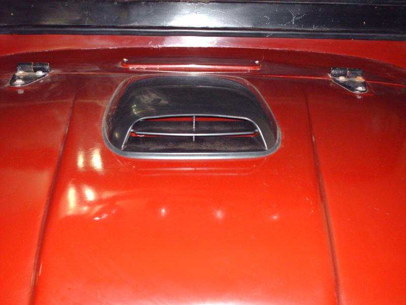

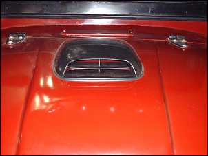

    Tomada de ar L200
    Duda, conforme vc pediu.
