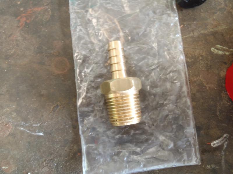

    Como tu resolveu o lance do suspiro da Tampa ???
    Tu tá cego???
    Não viu lá na foto o niple que rosqueei na tampa dianteira?
    Veja a foto do bichin...
    Miniaturas de Anexos Miniaturas de Anexos T4 "ORIGINAL"... O Troller do AKPG com pneu 37-p1080942.jpg   T4 "ORIGINAL"... O Troller do AKPG com pneu 37-p1080943.jpg
    Alexandre K

    Animal de 4 patas .. posta todo o serviço como foi feito .. eu vi o Niple.
    Essa é a melhor solução?
    Isso que quero saber ..
    Ooooooooooooooo KCT!!!
    Não tem segredo nenhum.
    Além do niple que comprei, precisei também de mais 4 parafusos com aproximadamente um cm mais comprido que os originais pequenos que vieram com a tampa.
    Usei 3 na tampa traseira para prender o suporte da auto-regulagem do freio e um na tampa dianteira para prender o suporte da mangueira do respiro.
    Sinceramente: não gostei da solução do niple e vou ter que achar outra. A rosca do niple é um pouco diferente da rosca do bujão da tampa e por este motivo, ao rosquear, vc precebe que ele não entra justo. Coloquei duas arruelas de borracha para ver se vai vedar direito mas não gostei muito disto não. Vou ter que ficar monitorando até eu estudar algo melhor. Se é que vou encontrar...
