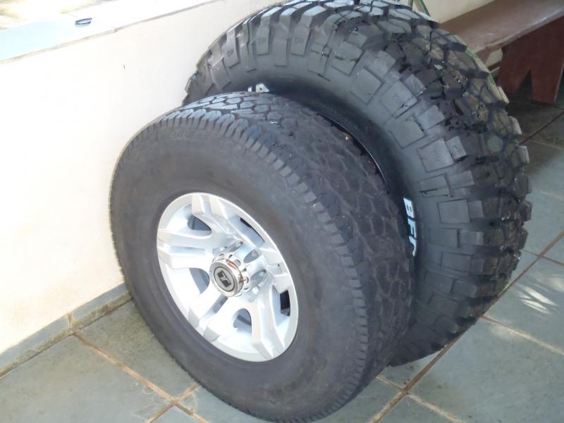

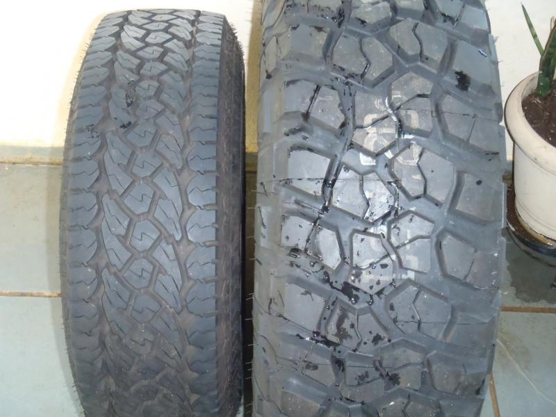

    Seguem algumas fotos comparando o conjunto pneu/roda original do Troller com o conjunto que está rodando no meu carro.
    Este pneu/roda 37 é o meu estepe. Como ainda não consegui uma solução para colocá-lo no carro, estou rodando com o estepe original, somente para servir de enfeite...

    Pela foto está parecendo que tem uns 18cm de diferença na altura, o que daria em torno de 9cm a mais de vão livre no carro, é isso mesmo?

    É isso por ai. Se não me engano, meu carro está com 29,5 cm de vão livre no diferencial. E o orignal é 21,5. Ou seja, meu ganho foi de 8 cm.

    Cada dia tenho mais vontade de partir pra esses tais 37", um vão livre de 29'5 seria excelente aqui pra nossa região de serra...
    O que mais me preocupa em relação a pneus tão grandes é o curso de suspensão, que original não é nada bom, o que vc melhorou em relação a esse problema, que na minha opinião é uma das deficiencias do nosso amado troller???

    Thulio,
    Eu considero que o troller não tem suspensão!!! heheheeheh
    Por isso, como já era ruim, ficou um pouco pior... hehehehehe
    O que eu fiz colocando calços de 4cm no eixo traseiro e 3 no dianteiro não mudou muita coisa no comportamento do carro. Só quando passo em lombadas com alguma velocidade que sinto o amortecedor batendo. Por isto, no futuro vou colocar um amortecedor um pouco maior. Mas como sempre falo, a suspensão do troller é ruim e qq coisa uma roda sai do chão. Por isso que uso bloqueio 100% nos dois eixos...
