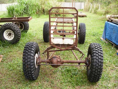

    Novidades!
    Punisher agora com quadril mais largo. Colocamos 4 espaçadores nele, 2 de 50mm na traseira e 2 de 30 mm na dianteira.
    Achamos necessário, pois o bichinho ta com uma distância grande do solo.
    O disco e o tambor estão ai pra dar o espaçamento pra poder apertar os prisioneiros, será disco de kombi nas 4 rodas.
    Abração
    Miniaturas de Anexos Miniaturas de Anexos The Punisher-pa131124.jpg   The Punisher-pa131127.jpg   The Punisher-pa131125.jpg   The Punisher-pa131128.jpg
