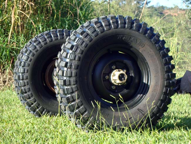

    Sim, os gomos são show de bola e acredito que limpe bem, pois apesar de ser meio quadrado o sulco, os gomos são super flexíveis, oq facilita na desmoldagem do barro.

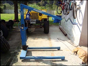

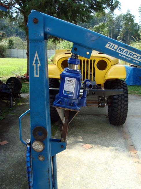

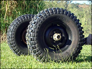

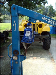

    Foi Show irmão, descarregamos os pneus lá, montamos ele no eixo pra ver como fica, medimos a distancia da bolota do diferencial do solo (10"), colocamos o eixo debaixo do chassis pra ver como fica, entre eixos, definir o melhor modelo de suspensão. Enfim...
    Arrumamos a girafa do Skull, que era de 500kg (que explodiu), e agora com a adaptação ela virou uma girada de 2500kg, hehehe, porém ele disse que vai trabalhar como se fosse de 1ton (margem de segurança), mas levantamos um v8 com cambio e tudo com ela com uma alavanquinha de uns 20cm no máximo sem fazer força nenhuma, hehehe. Ficou ignorante!
    Montamos feixes de mola pra um projeto do Skull, mudamos umas coisas de lugar lá, bebemos e demos muita risada, foi muito bom, segue umas fotos do Final de Semana!

    Show de bola os pneus nos eixos! Tem alguma foto do chassi em cima dos eixos? Perguntinha de otário né? Se não tem suspa definida, é provável que não tenha foto!
    Muito bacana a girafa tbem, se ela aguentou levantar o ser que está na 3ª foto, vai aguentar 2,5ton com certeza!!! Só acho que pra fazer o teste, o Skull deveria ter pendurado a criatura por outra parte!!!

    caraio, girafa de 12t
    antes de chegar na metade desse peso, a girafa ja quebrou no meio.
  • #621
    06/01/2004
    1,395
    Citação Postado originalmente por elcio Ver Post
    Hehehe, é verdade Elcio, fizemos os calculos pela alavanca, o macaco suporta 2500 kg, a estrutura dessa girafa é a mesma da de 1 ton. Então até 1 ton pode trabalhar sem medo.
