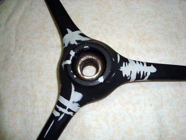

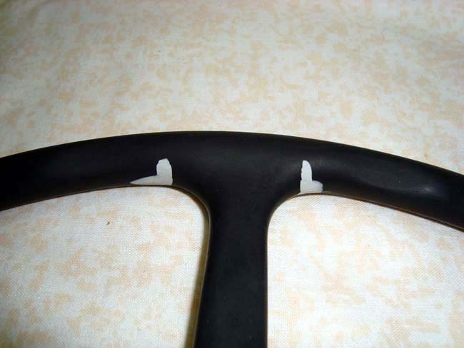

    O Skull me deu um volante sheller que precisava de alguns reparos, é um volante bem Old School, no meu jeep 66 eu troquei um desse inteiração por um volante Walrod Carrera, pois era difícil dirigir com ele no CJ5 pois era muito grande. Hoje venho me redimir do pecado que fiz restaurando um volante igual ao que eu tinha.
    O processo de restauração foi bem simples, analisei onde existiam trincas no volante.
    Localizadas todas, mesmo as bem superficiais, eu abri elas um pouco mais com a Dremel, pois assim a massa adere com mais facilidade.
    Feito isso foi aplicada massa plástica, após a secagem foi lixada com lixa d'água 200 para deixar toda superfície por igual, usando taquinho de borracha para que fique plana a superfície, nas curvas com um taco curvo.
    Com a superfície toda por igual foi lixado novamente mas com lixa 800 para melhor acabamento.
    Feito isso a superfície foi limpa para retirar poeira, gordura, etc...
    E ai pintado com uma tinta específica para plásticos.
    O acabamento ficou muito bom, agora é só deixar secar por uma semana e polir.
    Miniaturas de Anexos Miniaturas de Anexos The Punisher-dsc01321.jpg   The Punisher-dsc01323.jpg   The Punisher-dsc01325.jpg   The Punisher-dsc01330.jpg   The Punisher-dsc01346.jpg

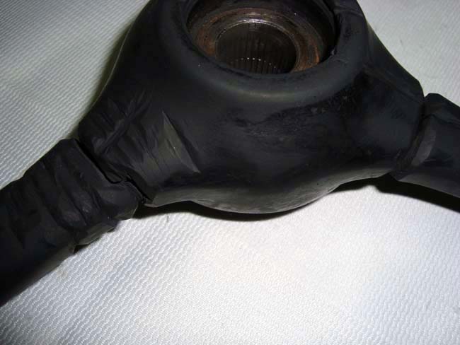

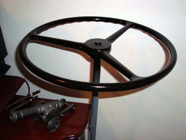

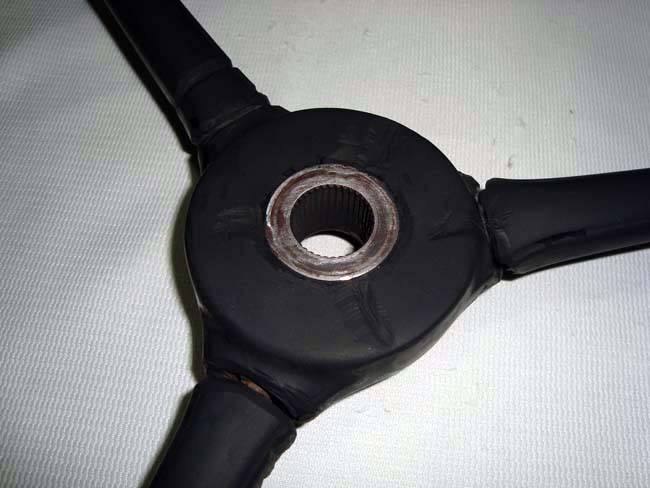

  • #140
    06/01/2004
    1,395
    Mais Fotos!
    Miniaturas de Anexos Miniaturas de Anexos The Punisher-dsc01349.jpg   The Punisher-dsc01353.jpg   The Punisher-dsc01360.jpg   The Punisher-dsc01362.jpg   The Punisher-dsc01365.jpg
