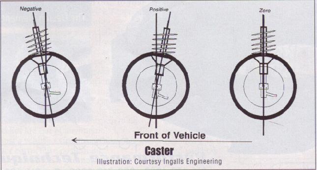

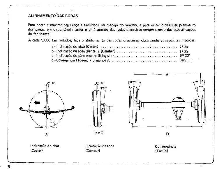

    Cara, todos os que mexemos no caster aqui eram spoa e não sei te informar os valores exatos mas segundo os alinhadores sempre ficou no valor positivo máximo.
    http://www.4x4brasil.com.br/forum/at...1&d=1302631270
    E na imagem abaixo constam as especificações originais:
    Pelo manual o cáster é de 1 30`, mas sei lá, tô achando muito pouco.
    Eu tinha pensado nuns 2 30` a 3 graus positivo... É muito? :mrgreen:
