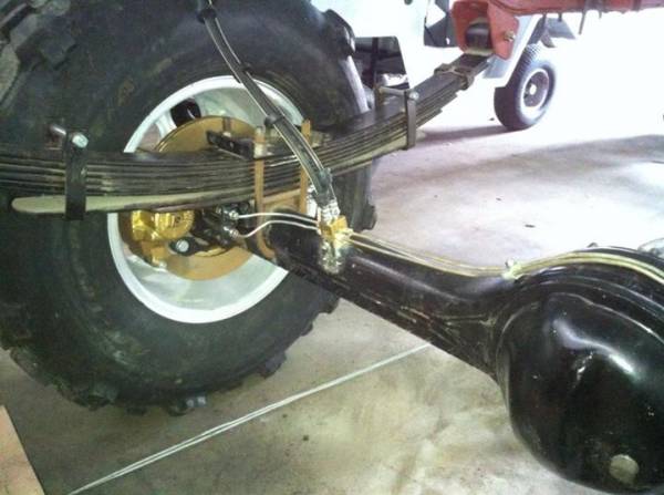

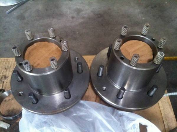

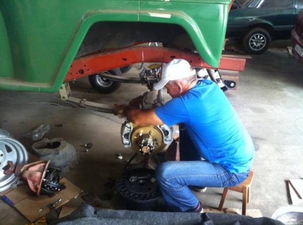

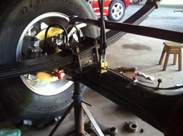

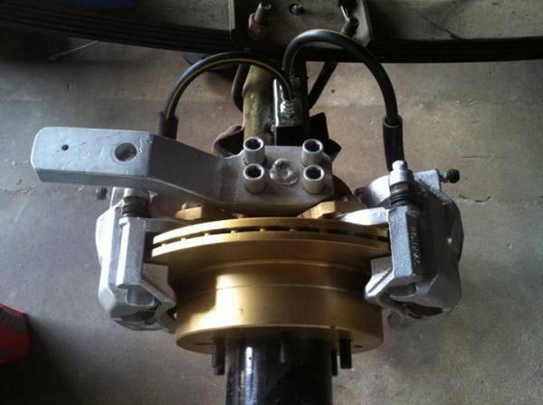

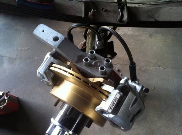

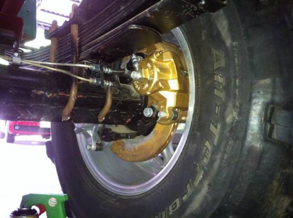

    Vou colocar umas fotos do sistema de duas pinças por roda que meu pai desenvolveu à partir dos suportes de pinça originais da band:
    Dianteira:
    http://www.4x4brasil.com.br/forum/ga...medium/151.jpg
    http://www.4x4brasil.com.br/forum/ga...medium/152.jpg
    http://www.4x4brasil.com.br/forum/ga...medium/154.jpg
    http://www.4x4brasil.com.br/forum/ga...medium/155.jpg
    http://www.4x4brasil.com.br/forum/ga...medium/156.jpg
    http://www.4x4brasil.com.br/forum/ga...medium/157.jpg
    http://www.4x4brasil.com.br/forum/ga...medium/158.jpg
  • 17/09/2013, 13:02
    Elmer_Jeep

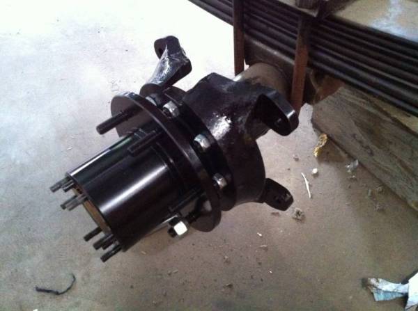

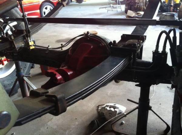

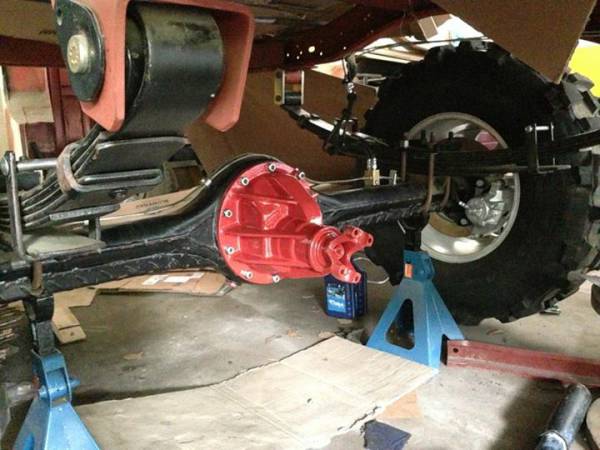

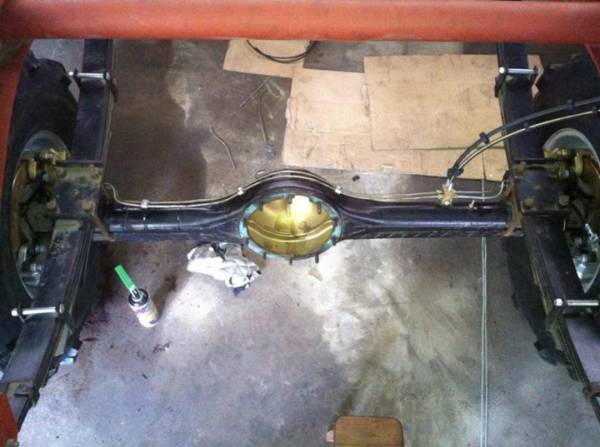

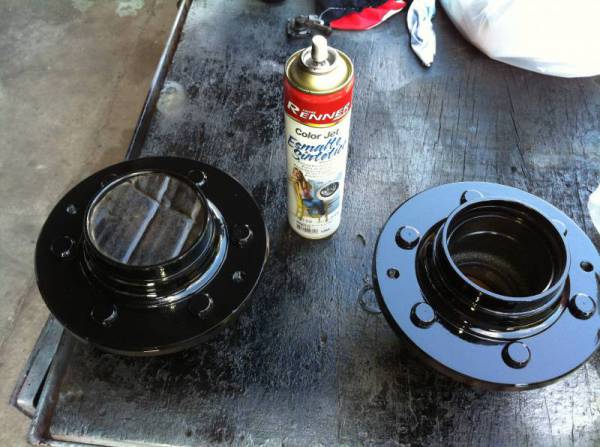

    Traseira:
    http://www.4x4brasil.com.br/forum/ga...medium/159.jpg
    http://www.4x4brasil.com.br/forum/ga...medium/160.jpg
    http://www.4x4brasil.com.br/forum/ga...edium/1611.jpg
    http://www.4x4brasil.com.br/forum/ga...edium/1621.jpg
    http://www.4x4brasil.com.br/forum/ga...medium/166.jpg
    http://www.4x4brasil.com.br/forum/ga...medium/165.jpg
    http://www.4x4brasil.com.br/forum/ga...medium/169.jpg
    http://www.4x4brasil.com.br/forum/ga...medium/168.jpg
    http://www.4x4brasil.com.br/forum/ga...medium/170.jpg

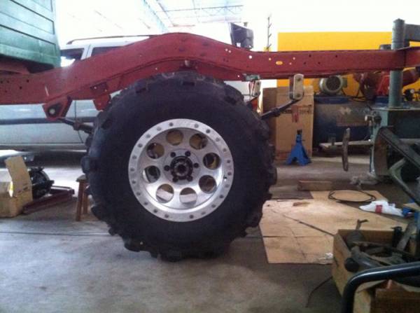

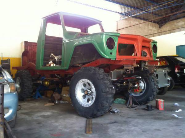

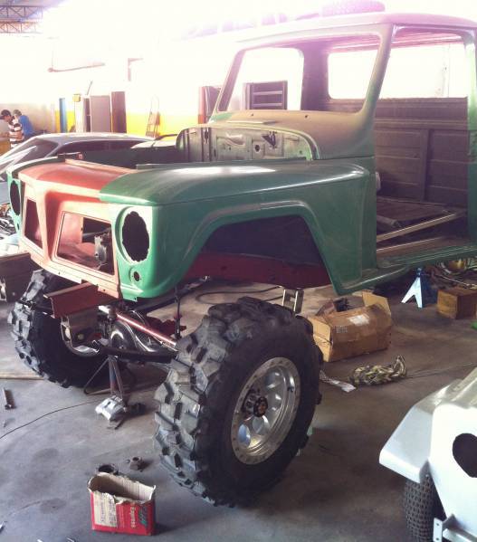

    Tiazinha ganhou um jogo de rodas 17x9 com pneus 315/70R17 recapados 3K Guerra.
    http://www.4x4brasil.com.br/forum/ga...medium/167.jpg
    http://www.4x4brasil.com.br/forum/ga...medium/173.JPG
    http://www.4x4brasil.com.br/forum/ga...medium/174.JPG
    http://www.4x4brasil.com.br/forum/ga...medium/171.jpg
    http://www.4x4brasil.com.br/forum/ga...edium/172.jpeg

    Esses dias meu pai está trabalhando na adaptação dos pedais suspensos + servo da toyota band.
    Também vamos instalar coluna de direção regulável do opala diplomata.

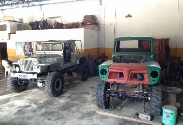

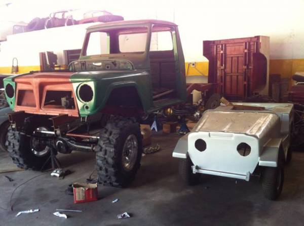

    As rodas e pneus ficaram show de bola, mas o que me chamou a atenção de verdade na foto foi o jipinho a direita... hehehe
    Postado originalmente por Elmer_Jeep Ver Post
  • 20/09/2013, 10:05
    Elmer_Jeep
    Postado originalmente por reslima Ver Post
    Esse aí é o TINGA, na linguagem regional tinga é jacaré que não cresce, e este aqui é o filhote do Crocodillo, heheheh.

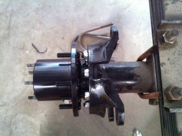

    Elmer,
    Duvida, vi que vc colocou os braços de direção no munhão do tipo High Stear. Duvida como seu pai colocou eles? Pergunto isso pois tenho esses braços para montar num eixo de Band mas a furação dos braços que tenho é diferente da furação do munnhão da Band. Por isso queria saber como seu pai fez, na pagina 5 topico #58 ele mostra montado.
    Poderia me tirar essa duvida de como fez?

    Postado originalmente por ProjetoQuad Ver Post
    Elmer,
    Erico
    Boa tarde, se a furação é diferente então esses braços que vc tem não são pra toyota. Os que usamos aqui eram da marca TRAIL GEAR e serviram perfeitamente, Toyota High Steer Arms | Toyota, Suzuki Samurai, and Jeep Off Road Parts
    Já instalei em outras bands e não tive problema nenhum durante a montagem.
  • 13/01/2014, 18:17
    Marisco Off Road
    Erico,
    Se for munhão antigo não servem os braços da TG, a furação é diferente, mais fechada, ok!
    Abs.
