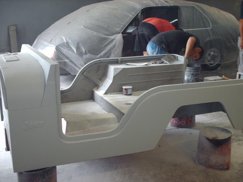

    Bem melhor assim e com a tinta Branca e depois o Vermelho Alpine ficará 10. Bate-pedra aplicado no interior e na parte debaixo do caixote. Amanhã promete...

    Finalmente....o caixote está pintado e de vermelho.
    Acabei esquecendo de bater fotos dele nesta cor.
    Amanhã, a pedido do nosso amigo Maurício Fernandes, postarei fotos dele pintado. O chassi...segue mais parado do água de poço.

    Caixote pintado. De pintura só resta das partes móveis (capô, tampa traseira, grade, paralamas e seus alargadores e do snorkel). Claro que depois de instalada toda a parafernália o jeep volta pra tirar aqueles risquinhos que poderão surgir ou que já surgiram no transporte. A cor é Vermelho Alpine, mas, como bati fotos com flash ligado, parece uma laranja (até poderia ser um táxi de Porto Alegre).

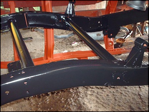

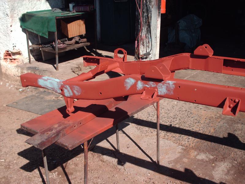

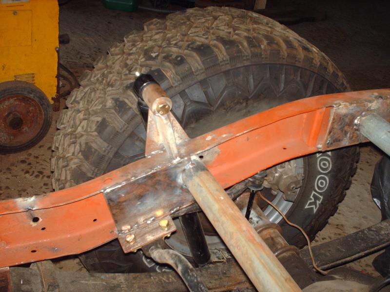

    Chassi em andamento. Agora faltam os suportes dos amortecedores dianteiros. Barra estabilizadora traseira instalada, nunca vi em CJ e nem soube, conhecia em carros mais usuais. Depois colocar o motor e a caixa pra ver a questão das travessas (leia-se tubos) e, ao final, reforçar as soldas e pintar etc.... Eta reforma que não terminar nunca, vai entrar pra sessão "lendas urbanas".

    Como a caixa de marchas ficou muito comprida pro chassi de tamanho original....não restou outra alternativa viável a não ser aumentá-lo ou perderia a caixa, a travessa da caixa, os suportes no chassi, a flange, a reduzida etc etc. Aumentamos o chassi, reforçamos no enxerto e jateamos de novo, duas demãos de fundo, duas de tinta preta. 30 cm maior, agora resta instalar toda a suspensão, motor (que tem que ser lavado - 30kg de óleo velho dentro que fez uma espécie de cera, e pintado), caixa etc, para só depois cortar o caixote e mandar dobrar as chapas para refazer as laterais e assoalho. As portas agora serão maiores e quadradas, estilo CJ-7. Eixos jateados com limalha e pintados com tinta epóxi, resta montar tudo já com os diferenciais com as coroas/pinhões novos, bloqueios, juntas, pontas de eixo flutuantes e protetores de diferencial. Algumas fotos mais atuais.
