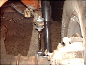

    De que carro é a barra estabilizador traseira? e por que usou câmbio de 5m hilux 2.8?

    Olá. A barra estabilizadora meu meca disse que ele que fez. Uma pessoa que viu disse parecer ser de Galaxie ou Landau, mas não sei nem se estes carros têm isto, reconheço minha ignorância. Hehehe. Vou postar uma foto dela instalada, não está muito boa, mas dá pra ter uma idéia. Caixa da 2.8 por causa da saída ser pra direita, pois a da 3.0 (que é mto mais fácil de achar e intere$$ante) tem a saída pra esquerda e usando-a teria que mexer na posição do diferencial ou mudar os eixos.

    Usuário Avatar de Leco1974

    Barra estabilizadora
    Fotos dela instalada, agora está desmontada esperando tinta e remontagem..

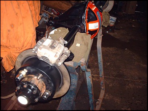

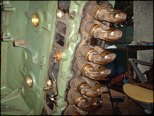

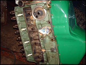

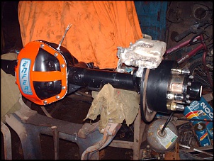

    Pra não dizerem que está parada a reforma!
    Motor quase pronto pra repintura. Limpei e tirei uns 10kg de borra de óleo velho...não sei como ainda funcionava. Eixo traseiro montado, só aguardando um ajuste num dos suportes do freio a disco, pq o meca anterior soldou torto.A partir de amanhã começa a montagem do eixo dianteiro.

    Fala Leco, fala um pouco mais da barra estabilizadora. Muito complicada a instalação?
