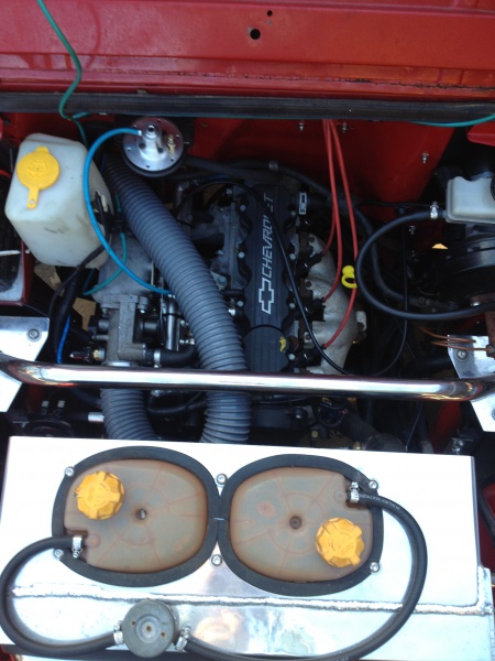

    Puxa, abandonei meu post....kkkk nada de bom pra relatar, BUT....

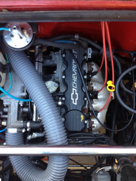

    Leco, tá bonito esse cofre aí, põe mais fotos e explica direito essa história aí kkk

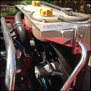

    Pois é vi agora os seus posts e li desde o início, muito bom o trabalho, mas afinal o que são aqueles dois reservatórios, são dois vasos expansores???
    Se sim, por que???
    Assinando o tópico e torcendo para que seja atualizado a cada hora, kkkkk

    Amigos, tem dois vaso expansores e duas ventuinhas eletricas, devido ao superaquecimento do motor Opala 4cc mexido.. esquentava até dizer chega, o ponteiro da temperatura ia ao máximo e dava um giro completo e ficava girando kkk nunca vi isso. Só parou de esquentar depois que colocamos um radiador de D20, 2 vaso expansor, 2 ventuinhas.... meio radical, mas funcionou! Tentei tudo quanto foi radiador, sempre muito bem recuperados, o da rural, o do opala, o da PQP tb... só resolvi com esse.
    Miniaturas de Anexos Miniaturas de Anexos Jeep arre-medo!!!-039.jpg   Jeep arre-medo!!!-040.jpg

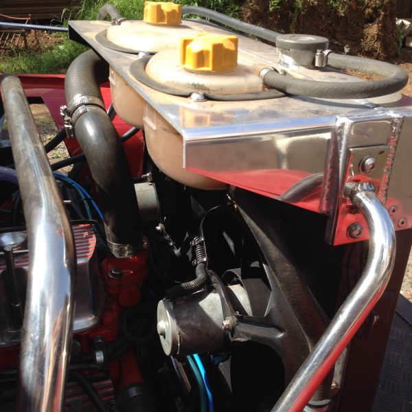

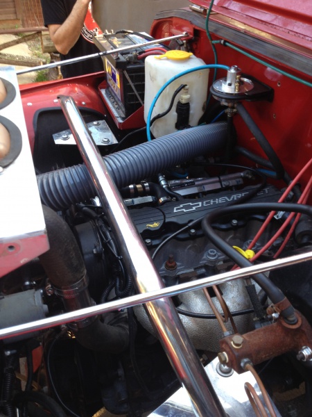

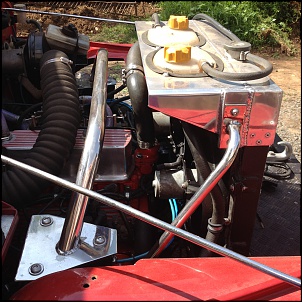

    Fotos mais explícitas dessa adaptação, na época do motor de Opala ainda.....
    Miniaturas de Anexos Miniaturas de Anexos Jeep arre-medo!!!-065.jpg   Jeep arre-medo!!!-064.jpg   Jeep arre-medo!!!-059.jpg   Jeep arre-medo!!!-060.jpg
