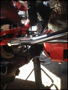

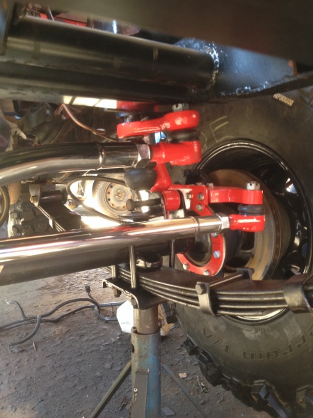

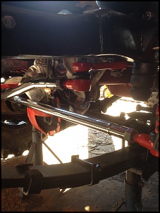

    High steer e algumas coisas que mudamos para inox, para fugir da ferrugem...
    Puxa, fiz tanta coisa nesse jipe, algumas não deram certo tb, que me perco...é a prévia do Alzheimer!!

    Tá fazendo um jipe para exposição!!!!!!!
    ESPETACULAR
    TÁ ME FALTANDO ADJETIVO, PARA O TRABALHO BEM FEITO NESSE JEEP
    OS SUPORTES COM CHAPA DE REFORÇO E PARAFUSOS DE INOX TB!!!
    UMA PERGUNTA MEIO CHATA..... O inox é menos resistente que o aço carbone, certo? você deu esse desconto, principalmente na direção??? Pergunta de amigo, que não quer que essa obra de arte sofra algum problema..

    Olá Lauro, não tenho conhecimento técnico para te dizer sobre o aço inox ser superior ou não em resistência ao aço carbono, mas essa barra originalmente é até mais fina. Não me recordo especificamente qual o inox usado, pq tem vários tipos, sei que a barra é maciça e até o momento não sofreu avarias...fiz com base em outros que fizeram há bem mais tempo e usam em trilha pesada, sem danos...
