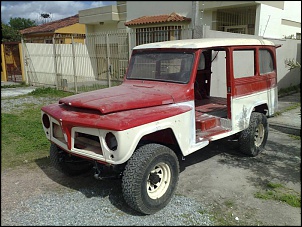

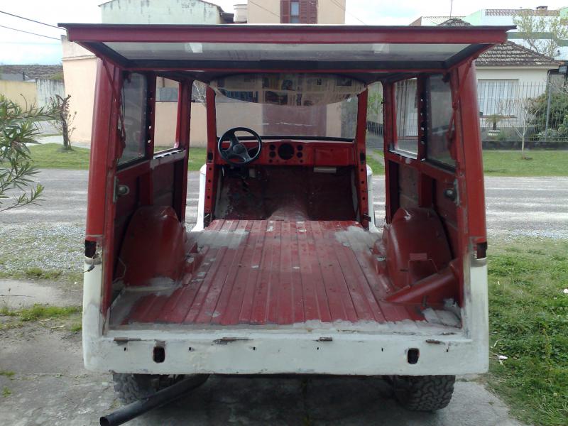

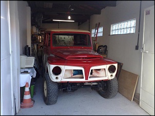

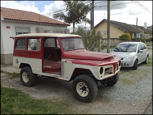

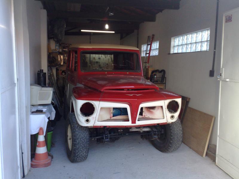

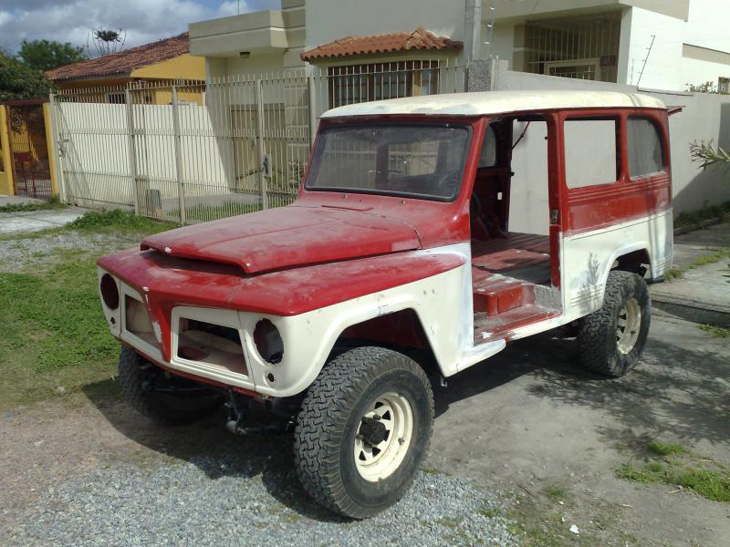

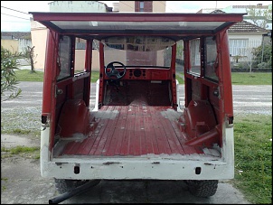

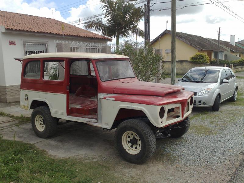

    Com a viatura a espera da flange, este final de semana dei continuidade na preparação p/pintura... Lixa e lixa!!! Ainda falta a traseira, dar o primer e revisar.
    Minha dúvida continua se vale a pena alugar, comprar ou até pegar emprestado um compressor (Pois tenho um amigo que tem) e meter a mão na pintura... O problema é que meu espaço é meio limitado na garagem e não tenho experiência com veículos, mas sei que se quiser eu consigo, ainda mais que os pila$ economizados me farão uma grande diferença neste processo final...
    Dicas serão bem vindas. Abraço a todos.

    Tche, com esse tempo umido, pintar sem estufa fica uma caca, pra não usar outro termo, acho que se vc deixar pronta pra pintura e so mandar pintar numa estufa ou algo semelhante ( Torre de luz, latinha de alcool, etc...) ja da uma baita diferença. Eu acho que a pintura é o cartão de visita da viatura, minha picape pintamos aqui na fazenda mesmo, mas fiquei quase 15 dias esperando o dia certo pra pintar ( eram em maio ), sem chuva com um certo calorzinho e sem muito vento por causa da poeira, pra isso molhamos o chão da barracão antes de começar a pintura. Ficou muito bom. Se vc não tiver pressa pra esperar a melhor condição climatica acho que da pra fazer em casa, se tiver um pouco de pressa nada pintar numa estufa. Ja manda o carro pronto e alisado, não deve ficar muito caro pois o trampo mais dificil é a preparação, lixar, aplicar massa, lixar, corrigir, lixar, massa rapida, lixar, corrigir, lixar, aplicar primer e assim vai....
    []'s Eduardo
    Cj5 1975 - o inicio. Cj2a 1947 - o meio
    Willys truck 1951 - a paixão. F1000 4x4 1994 - o todo dia
  • #107
    Pois é Edu, eu sei bem desses problemas de umidade p/pintar, acontece que aqui agora o tempo esta ficando bom, pois estamos entrando no verão e os dias são mais quentes e secos, e na real ainda tenho tempo de aguardar o dia ideal até chegar a flange e terminar de montar a caixa e tcase, serviço esse que gostaria de fazer com ela já pintada...
    Mesmo assim vou dar continuidade nas horas vagas e amadurecendo a idéia... Valeu, abraço.

    Fala Tchê,essa tua Rural é tão lisa de lata e com pouca coisa para fazer, que vale a pena esperar mesmo o tempo certo,acredito que o caminho seja como falou o xará Edu Basile,vai fazendo no capricho que a Haragana merece e o tempo por aqui vai se firmando
