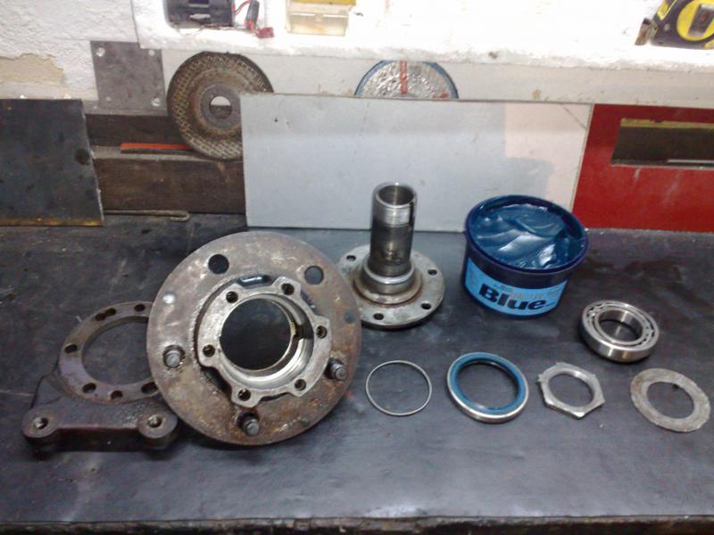

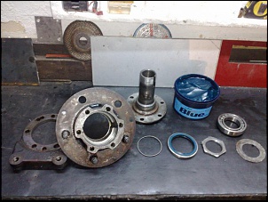

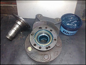

    Aos pouquinhos to fazendo o que faltava... De quarta até ontem foi o serviço sujo: Desmontei os cubos, lavei tudo e troquei os quatro rolamentos dianteiros (Timkem), os retentores e as pastilhas de freio. Tambem aproveitei e troquei 03 parafusos prisioneiros de roda. Ficou tudo zeradinho.
    Segunda se não houver imprevistos tá indo pra funilaria... Pelo menos foi o combinado com a oficina.
    Miniaturas de Anexos Miniaturas de Anexos Haragana - Rural Willys 4x4 `64-210720101083.jpg   Haragana - Rural Willys 4x4 `64-210720101098.jpg

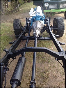

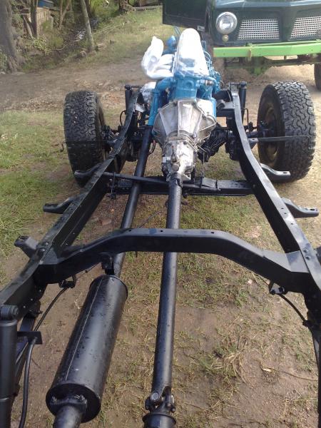

    Hoje liguei o motor após todas as adaptações... Que saudade desse barulhinho... Rsrsrs
    Segunda a Haragana tá indo rodando pra funilaria e pintura geral. Aceito sugestões quanto a pintura, pois to na dúvida se continuo com o saia e blusa ou deixo toda vermelha com o teto branco... A idéia deposi é trocar os sapatinhos 31" por uns 33" seguidos de uns parachoques personalizados em aço. Depois tem mais fotos. Abraços a todos!!!

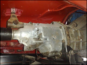

    Enquanto isso ando quebrando cabeça quanto a TCase... Não sei se coloco a Willys que já tenho ou outra mais moderna, pois meu problema além da caixa que praticamente não permite a adaptação de uma flange (Fotos abaixo) é quanto a resistencia da reduzida; e com outra travessa deslocando a mesma p/trás com outro cardã de ligação ficaria muita gambiarra eu acho. Se alguem puder me dar uma luz aí, agradeço...
  • #40
    Aí vai as fotos pra abrir as idéias...

    faz no sistema "divorced" ou seja como o Skull Crusher fez no CJ6 dele separado do cambio!!!

    É uma das opções que citei acima Rubens... Mas esse sistema é confiável, funciona bem, não dá problemas futuros?...

    Arion, será provavelmente a minha forma de instalação também. Nesse sistema não dá manutenção, se a CT e a caixa ficarem bem alinhadas nem cruzetas se desgastam.
  • #44
    Hummm... Vamos amadurecer a idéia então... E isso quer dizer que posso usar a TCase Willys não é?... Seria indicado, será que a mesma aguenta, pois ouvi dizer que pode quebrar por causa do torque do diesel...

    Fala Tche! Beleza? Às ordens pro divorced t-case system...rs...me liga que é mais fácil de falar: 11-8466-2219...aqui é muito lento...
    Se for o caso, posso te passar por e-mail as paradas!

    Acho que vou bater o martelo numa CT da Cherokee V8 do Mercado Livre, completa com a alavanca de acionamento.

    ed... o elmer tem uma ct original de f1000 com ele!!!
    mas acionamento eletrico
