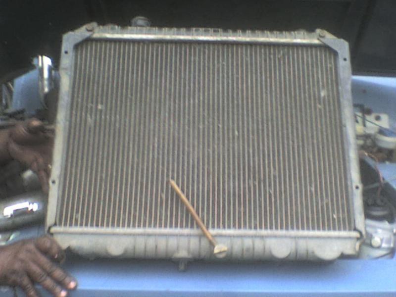

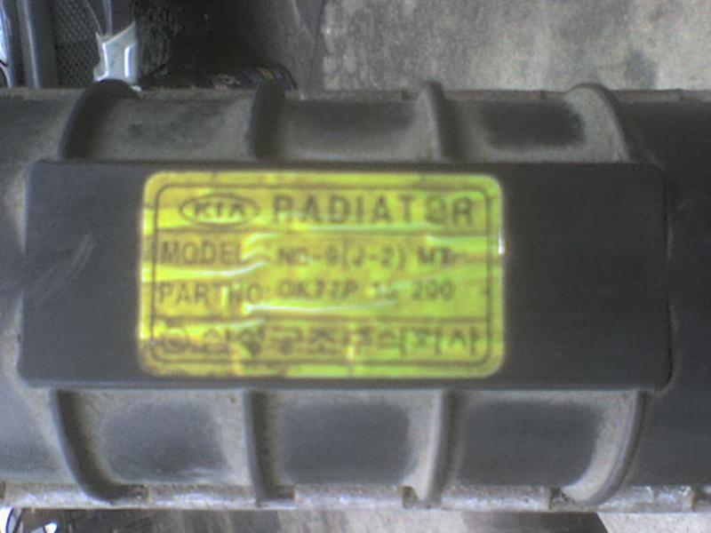

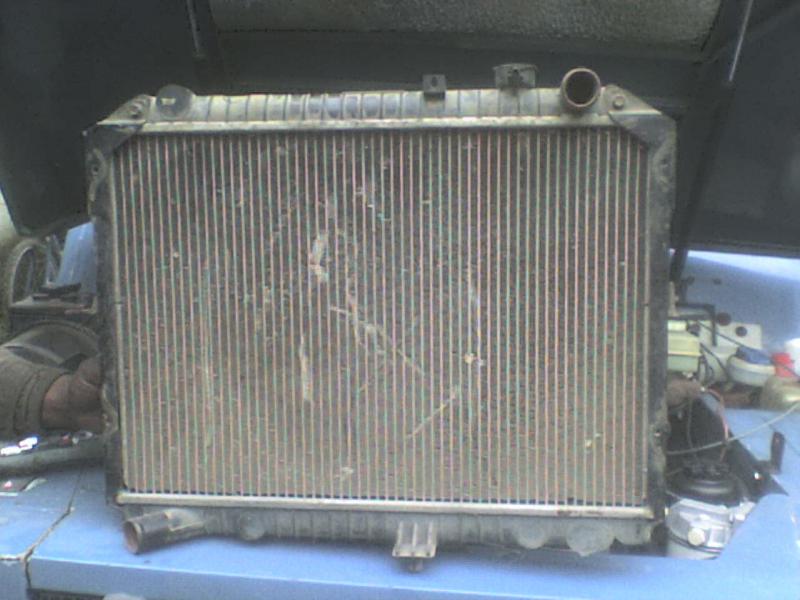

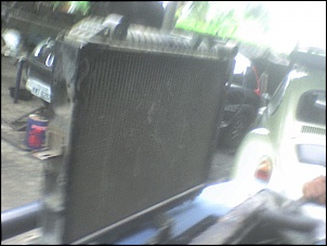

    João, verifiquei hoje com o mecânico, o tamanho do da Besta 3.0 é o mesmo, melhor ainda é que os bocais já saem nas posições, sem precisar troca-los, como no da H-100. A "tampa" da colméia é da plástico, impossibilitando a retirada do bocal e tampa/válvula de enchimento. Segue fotos do celular.

    Grande Carlos.... muito bom, já clareia demais, principalmente que por aqui H-100 é dificil, mas Besta tem um monte.... ( kkkkkkkkk... brincadeira)...
    Estou no agurado do resultado da limpeza do meu.
    Valeu pela força.
