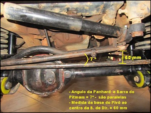

    Verifica alguma folga nas buchas ou nas rodas ... agora que vc acertou o caster qqer roda muito desbalanceada vai causar shimmi ...
    A barra do pitman e a panhard com angulo muito aberto tb criam instabilidade qdo acelera e desacelera ...
    Vamos aguardar o alinhamento e balanceamento pra ver se melhora né ...
    abs ... Edu

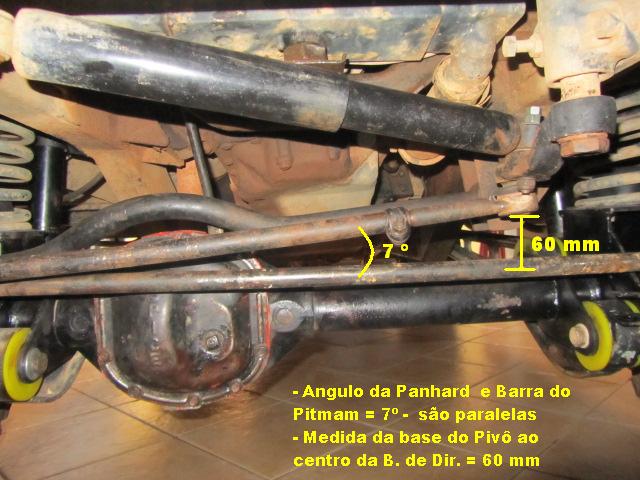

    Também pode ser as barras que estão com angulo muito aberto, isto realmente estão sim... esta foto é antiga, mas não mudou muita coisa depois do serviço.

    desculpe, a foto...hehehe... esqueci...
    Miniaturas de Anexos Miniaturas de Anexos Engesa FI 86 : "LAGARTAURO"-dsc01458.jpg

    João a barra que liga caixa de direção à roda continua com a mesma inclinação que aparece na foto?
    Se continua, aposto uma caixa de cerveja e 5kg de picanha que ela está provocando o shimmy.

    João tu tem que fazer um HIgh Steer para resolver esse angulo.. está demaziadamente fora de está ruim! hehe
    qualquer irregularidade no asfalto tu vai sentir.. pode ser isso seu shimmy..
    faz um high steer e resolve isso sem problemas.
