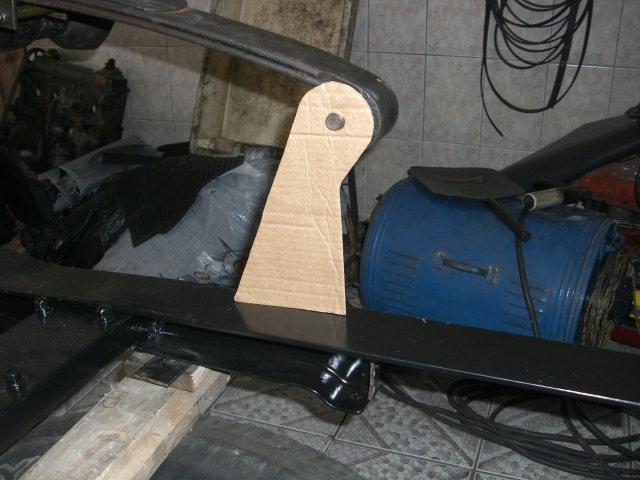

    Suspensão Dianteira
    Motor OHC argh, a parte, continuamos na suspa dianteira.
    Por conta da altura da traseira, pro jipe não ficar embicado pra frente, estamos fazendo novos suportes pra jumelo fixo e móvel. Na imagem o molde em papelão da peça que vai na dianteira (fixa) e no desenho a nova peça que sustentará o jumelo na parte traseira da roda dianteira...
    As peças já foram pro corte, usinagem, dobra, etc, quarta feira deve estar td no jeito pra começar a montagem, isso se o Rubens conseguir voltar da favela onde fica nosso fornecedor de suporte cortado a laser.....
    Rodrigo

    qual a altura do novo suporte?

    Torres Gêmeas
    Elmer, essas chamadas por nós de torres tem o absurdo de 230 mm da base do chassi ao centro do furo.
    Rodrigo

    Rubensx,
    Mas a qual é a vantagem disso ? Ou porque foi feito assim ?
    Todo mundo procurando baixar a altura da viatura e vc aumentando !
    :pensativo:
    JCJ
  • 29/03/2010, 16:17
    rubensx
    Postado originalmente por JCJ Ver Post
    Rubensx,
    :pensativo:
    JCJ
    Uehh baixar? quem tá baixando???
    Então na real foi meio obra do acaso, eu não gosto de SPOA, então resolvi fazer um SPUA que coubesse até 35"...
    Na real na época foi questão de jacques mesmo... Já tinha esticado o chassis e resolvi jogar as molas pra fora do chassi pra colocar o eixo de rural, dai que apareceram os suportes de Toyota Pickup bandeirantes, que com umas cunhas ficavam alinhadas no chassi e pude colocar mais pra fora os feixes, sem muita dor de cabeça e sem peças "fabricadas" pois até então a vontade era utilizar peças de mercado...
    Foi um erro na verdade, pois ficou bem alto, depois re-calculando usando pneus 33 ou 35 sem lift de carroceria ficaria tudo no tamanho legal... assim sem hiper-power ignorancia e sem ser baixo...
    Resumindo não fazia muito idéia de como ficaria a dianteira, dai que teve de ser re-medido...
    Porém 230mm não é tão absurdo assim, o suporte dianteiro original possui 130mm por ai (se não me falha a memória) e devido a utilizar o "reverse shackle" (jumelo dianteiro atrás da roda) fatalmente teria de fazer outro suporte e diferente do original em tamanho e largura...
    Outro detalhe é que retirei por completo aquela bucha que ia no meio do chassis passando o "tubo" da bucha pra fora dele...
    Seria uma solução pra usar pneus grandes sem ser SPOA... uma solução meio tosca, porque meio que tanto faz, mas SPOA tem de mexer em molas etc etc... mesmo assim talvez terei problemas de cáster...
    RESUMO - só depois de terminado posso dizer se é bom e se vale a pena, mas a idéia era algo tipo assim:
    http://www.warriorproducts.com/image...ckleRevSys.jpg
    ou assim aumentado:
    http://i77.photobucket.com/albums/j4...o/IMGP0601.jpg
    Como disse é experimento, pode ficar um lixo como pode ficar legal... eu ahco que vai ficar legal!
