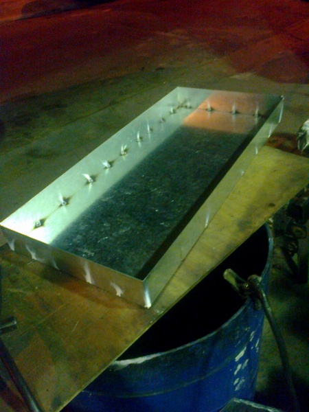

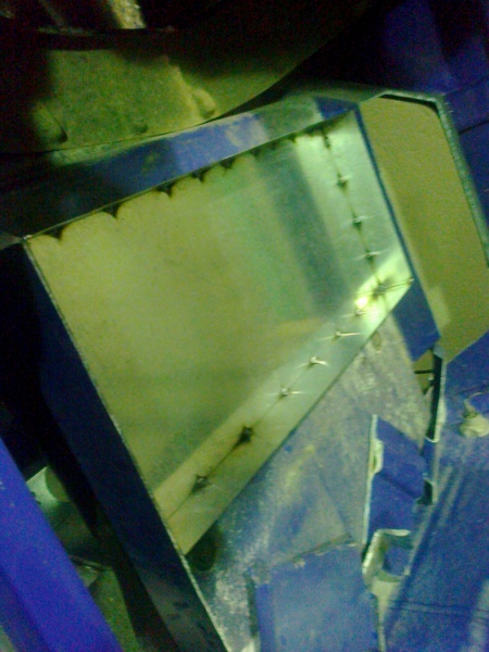

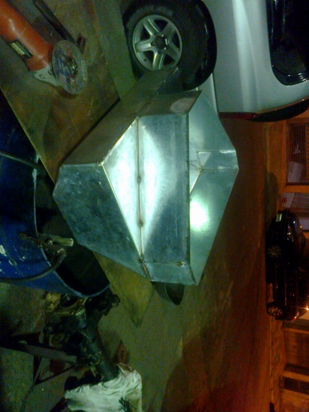

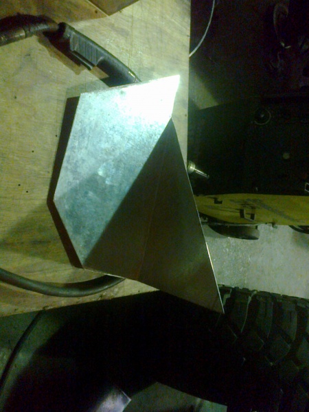

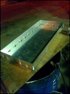

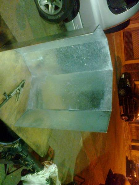

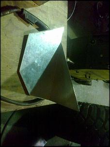

    boa noite meus amigos,sempre tento fazer postagens mas estava enrolado,agora consegui desenrolar um pouco,agora vao umas fotos dos dois tanques que vao equipar o jeepao,um embaixo dos bancos dos passageiros e outro na parte traseira inferior do jeep.
    se vcs repararem eu cortei os vaos dos paralamas para receber os bancos e trazer mais conforto para os zecas !

    Alumínio?
    Ta show hein

    nada kkkkkkk galvanizado msm kkkkk

    Chapa galvanizada com não reage com gasolina?

    zeca os tanques ate uns dias atras eram galvanizados e os artezanais em aço msm,eu ouvi uma conversa que esse tipo de galvanizado nao se da com o alcool que é o combustivel do xaropinha mas vou pagar pra ver pois eu ganhei as chapas dai nao posso mudar kkkkkkk

    Só perguntei porque tempos atrás um amigo colocou o tanque de algum caminhão pequeno no RF 97 dele e a gasolina reagiu com a galvanização e soltou uma gosma branca parecendo leite. Essa gosma entupia o carburador e falhava o carro.

    Ouvi falar isso do alumínio com o álcool!

    entao Rodrigo,acho q vamos ter q correr o risco ou mudar para metanol kkkkkk
