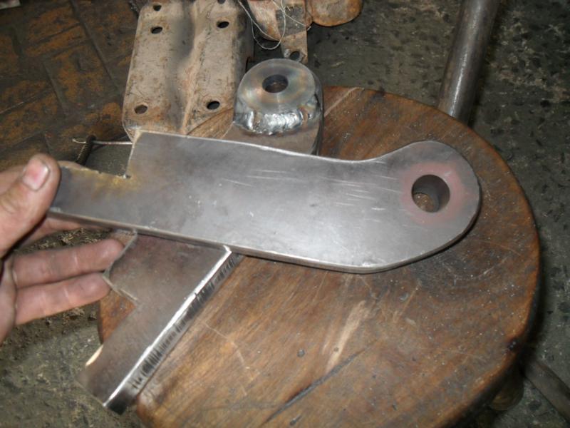

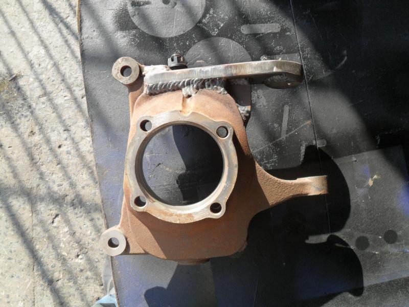

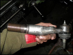

    fotos do high steer
    fotos do high steer e barras de direção
    Miniaturas de Anexos Miniaturas de Anexos Jeep xaropinha-jx-286.jpg   Jeep xaropinha-jx-288.jpg   Jeep xaropinha-jx-289.jpg

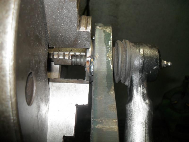

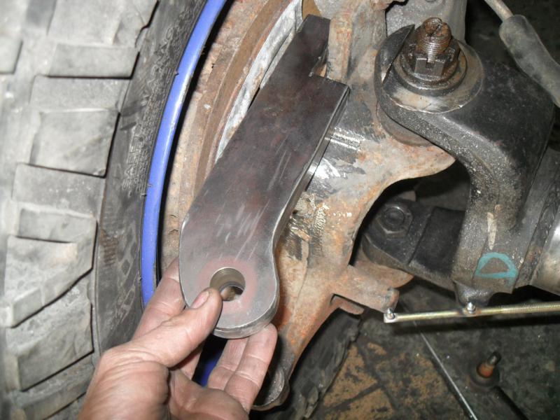

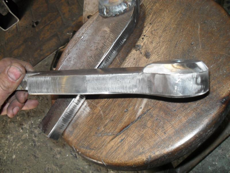

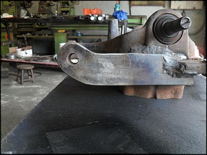

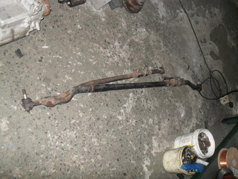

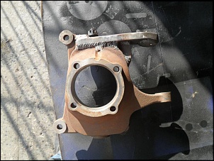

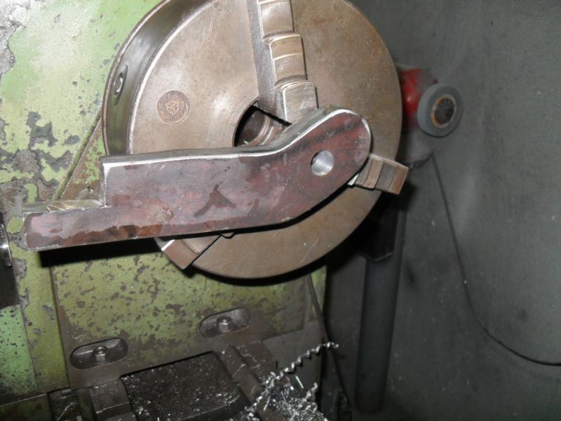

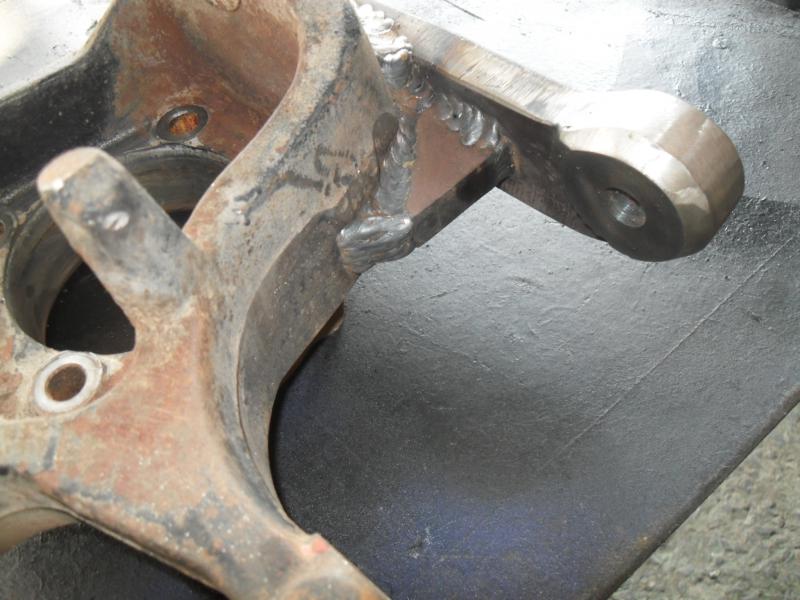

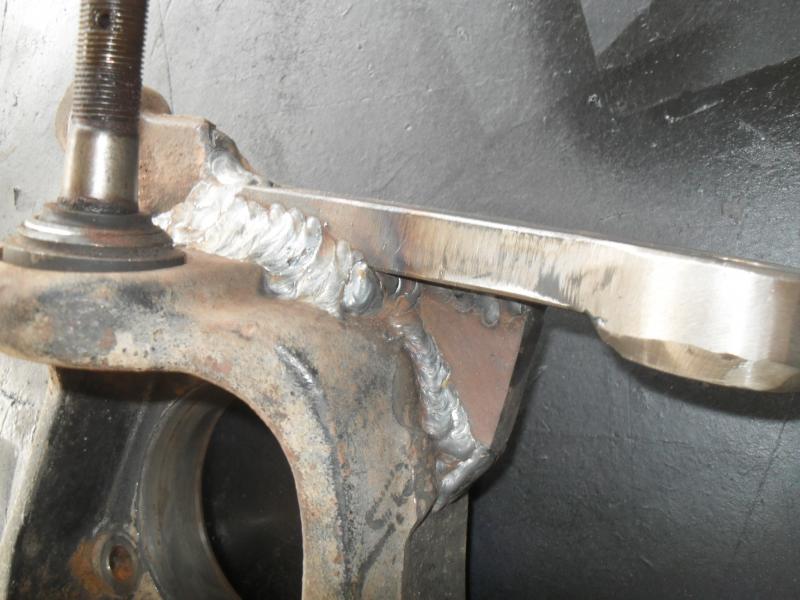

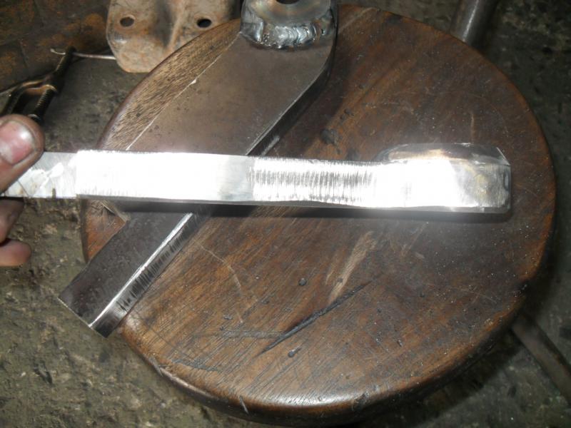

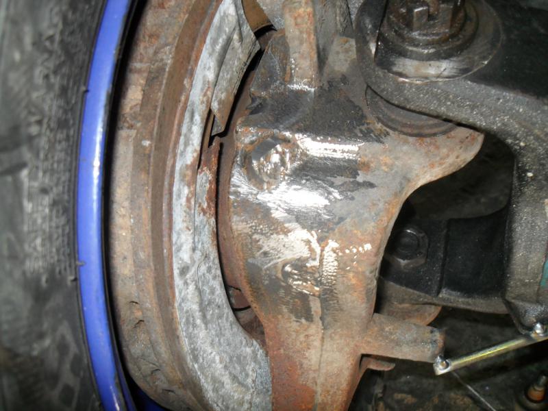

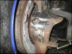

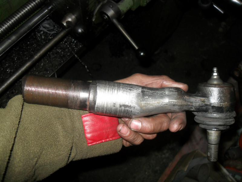

    mais fotos
    la vai mais fotos,a confecção do high steer e das barras de direção,usando as da f4000 é claro.mas como as rodas ficaram proximas dos terminais,tiver que diminuir um pouco a alavanca do munhão(esta fotos estaram amanhã no post).
    porem vou fazer um hidro assit pra ele nao dar problemas futuros.
    Miniaturas de Anexos Miniaturas de Anexos Jeep xaropinha-jx-291.jpg   Jeep xaropinha-jx-292.jpg   Jeep xaropinha-jx-293.jpg   Jeep xaropinha-jx-294.jpg   Jeep xaropinha-jx-296.jpg

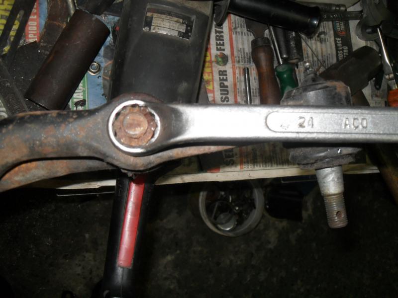

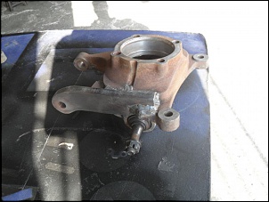

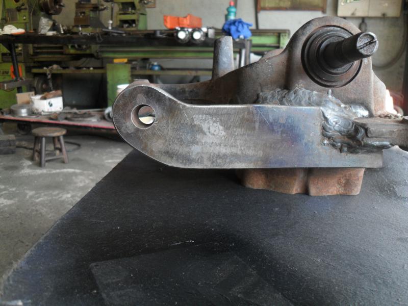

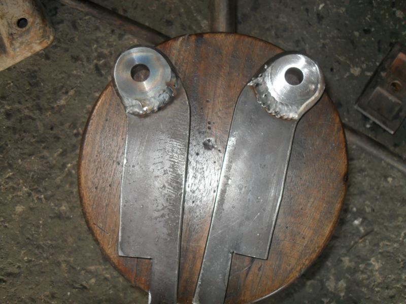

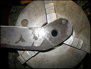

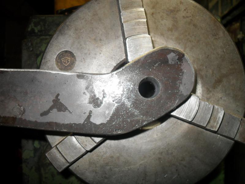

    fotos do high steer
    fotos do high steer
    Miniaturas de Anexos Miniaturas de Anexos Jeep xaropinha-jx-297.jpg   Jeep xaropinha-jx-298.jpg   Jeep xaropinha-jx-299.jpg   Jeep xaropinha-jx-300.jpg   Jeep xaropinha-jx-301.jpg

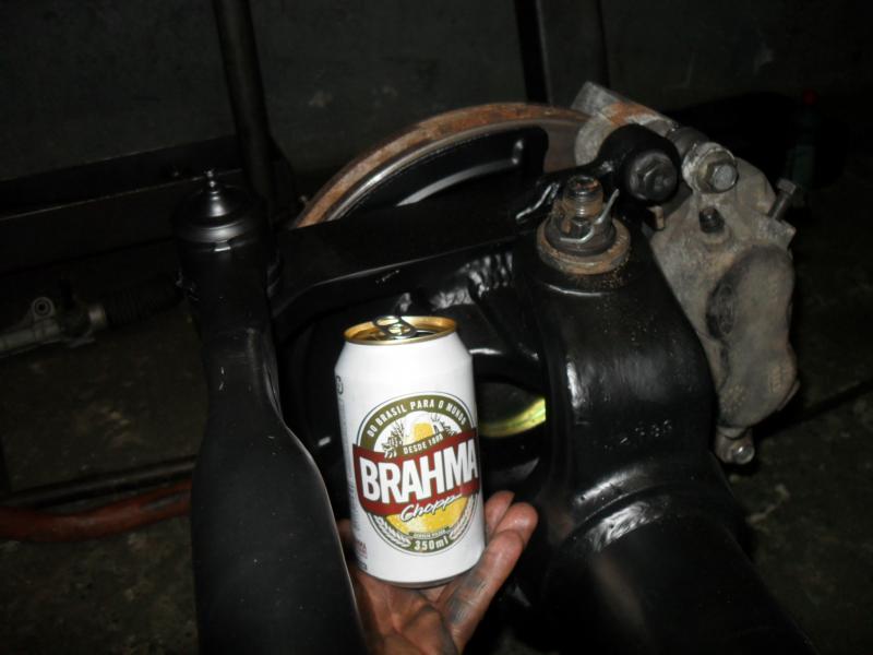

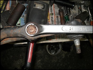

    1,854

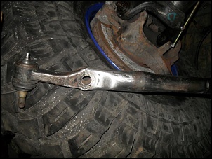

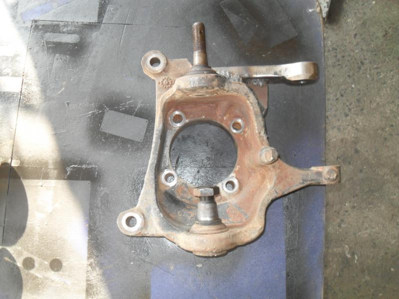

    fotos
    fala marcião,ve se ficou o high steer da niva
    ei vc viu oque aconteceu em serra negra?vc tava perto do acidente?
    Miniaturas de Anexos Miniaturas de Anexos Jeep xaropinha-jx-302.jpg   Jeep xaropinha-jx-303.jpg   Jeep xaropinha-jx-304.jpg   Jeep xaropinha-jx-305.jpg   Jeep xaropinha-jx-306.jpg

    OLa 4x4 garage, tudo bom? esta ficando muito bom seu projeto! parabens! cara pq vc nao usa o terminal de direçao no lugar original? pq dakele high steer q vc chama? desculpe a pergunta mas entendo pouco sobre isso!!
  • #178
    Usuário Avatar de 4X4GARAGE
    08/08/2008
    Sao Paulo/SP
    1,854
    fala tonimontanha,qdo montamos os feixes de mola por baixo do eixo(spoa)precisamos alinhar a altura das barras de direção,por isso do high steer.
    mas vai acompanhando que vem mais por ai.
    abraços

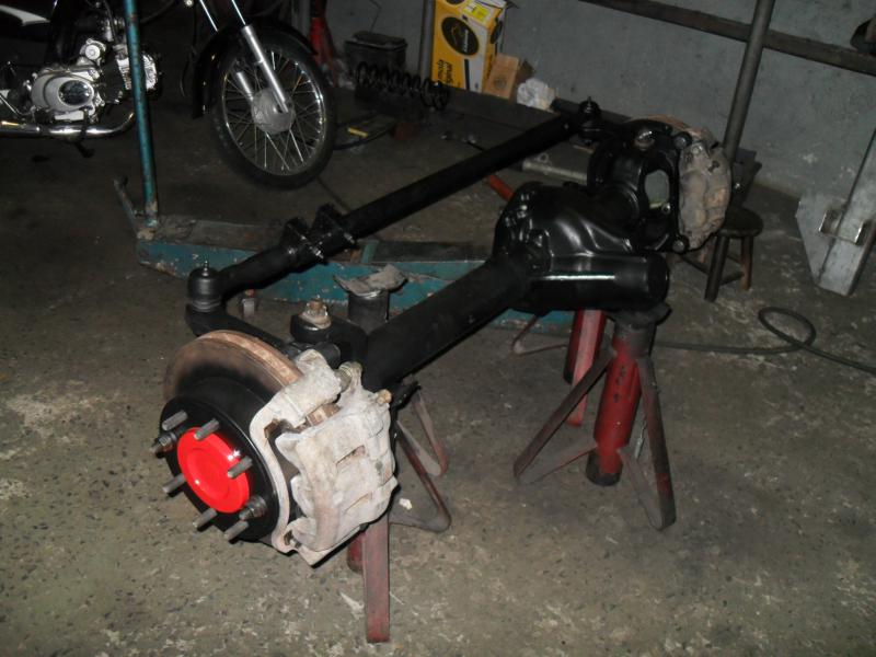

    mais fotos
    mais algumas fotos do eixinho.hahahahha
    Miniaturas de Anexos Miniaturas de Anexos Jeep xaropinha-jx-307.jpg   Jeep xaropinha-jx-308.jpg   Jeep xaropinha-jx-309.jpg   Jeep xaropinha-jx-310.jpg   Jeep xaropinha-jx-314.jpg

    desculpem,mas na explicação que dei ao tonimontanha me expressei errado dizendo ''feixes de mola por baixo do eixo" onde seria por cima da mola!
