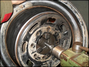

    Agora consegui desmontar,fiz uma placa para o apoio do centro das rodas

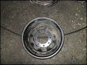

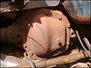

    ta a foto da diferencial D60 ou D70 ?????

    Pelo que ja andei pesquisando a furação de rodas padrão da ford antigamente era 8x165mm(ou 8x6,5"), igual a GM e Dodge, e a partir de 1998 que mudou pra 8x170mm que é o das nossas F250.

    diferencial
    Citação Postado originalmente por rodrigo t. Ver Post
    ta a foto da diferencial d60 ou d70 ?????
    fala rodrigo.....os videos ajudaram bastante!!!!
    Sobre o diferencial,poem uma trena na frente para termos uma ideia do tamanho....dai fica mais facil.

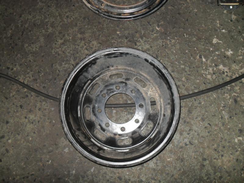

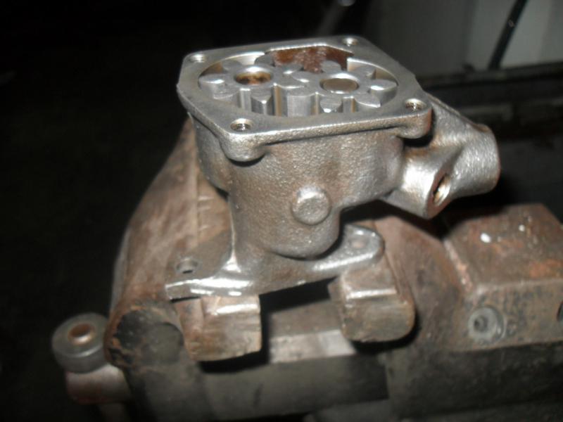

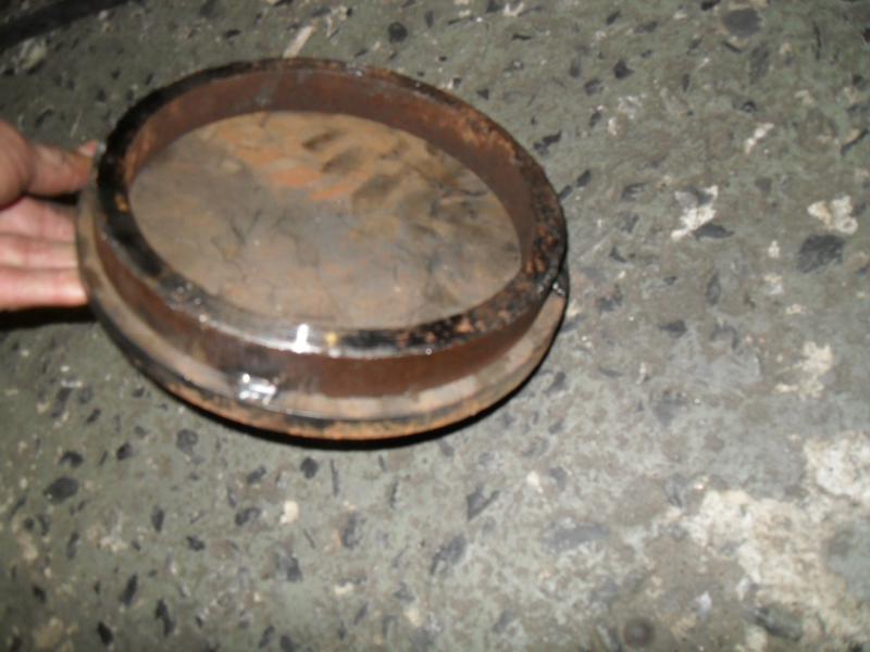

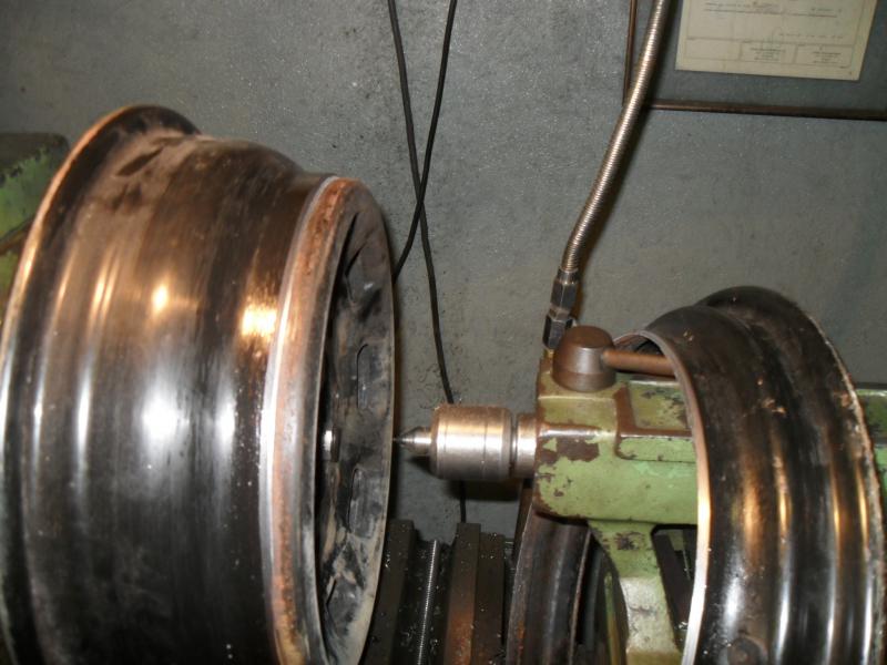

    CONSEGUI TIRAR O CENTRO
