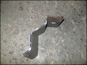

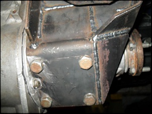

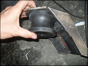

    pessoal seguem mais algumas fotos da rede de freios:
    Jeep xaropinha-lfx1.jpgJeep xaropinha-lfx2.jpgJeep xaropinha-lfx3.jpgJeep xaropinha-lfx4.jpgJeep xaropinha-lfx5.jpgJeep xaropinha-lfx6.jpgJeep xaropinha-lfx7.jpgJeep xaropinha-lfrx8.jpgJeep xaropinha-lfx9.jpgJeep xaropinha-lfx10.jpg

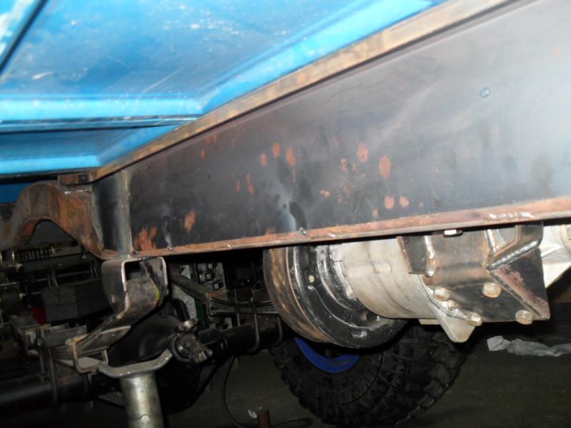

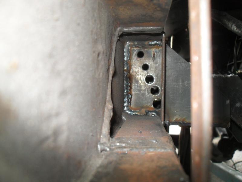

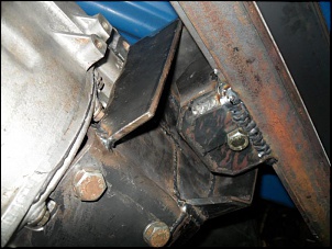

    e mais algumas:
    Jeep xaropinha-lfx11.jpgJeep xaropinha-lfx13.jpgJeep xaropinha-lfx14.jpgJeep xaropinha-lfx16.jpgJeep xaropinha-lfx17.jpg
