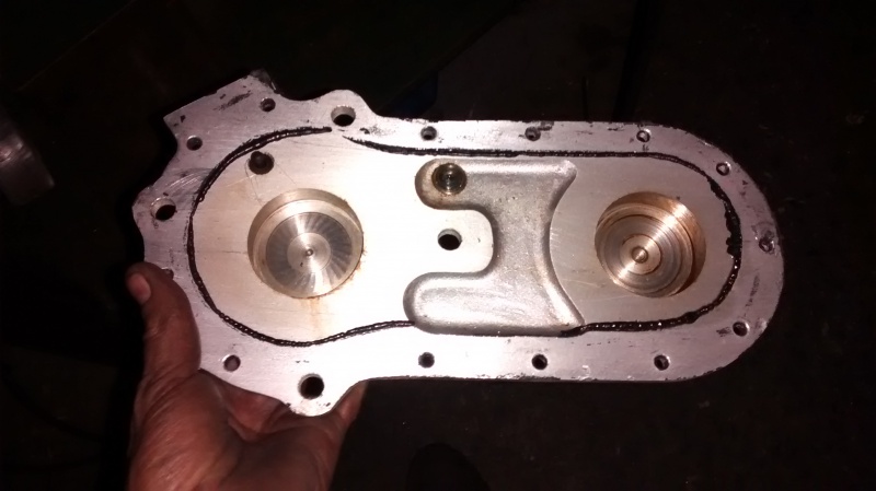

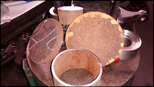

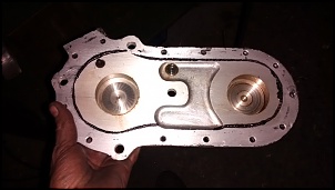

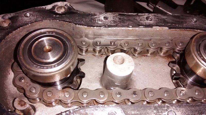

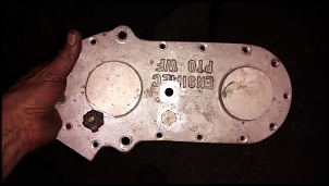

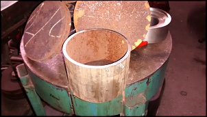

    tomada de força
    boa noite galera,comecei a desenvolver a instalação da tomada de força do willys na tcase LR,mas estou pensando uma coisa:
    não seria uma boa fazer duas saidas na parte de traz da tomada para uma eventual necessidade?
    duvida duvida duvida kkkkkk
    []s a todos!!!

    Citação Postado originalmente por 4X4GARAGE Ver Post
    []s a todos!!!
    Seria só usinar outro eixo e abrir um furo na tampa com retentor.
    Mas o acionamento seria simultâneo e precisaria de um neutro nos guinchos e/ou acessórios.
    Se não me engano aquelas saídas duplas tinham 2 alavancas.
